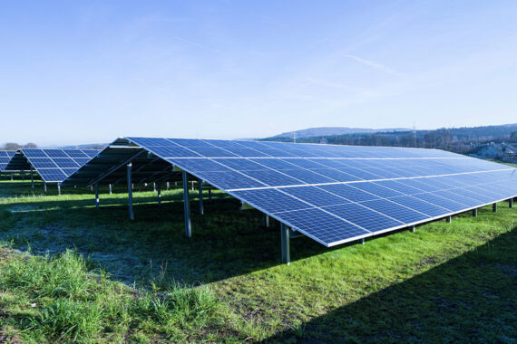

Die Aufgabe der PV-Module am Dach oder Balkon liegt auf der Hand: Durch den photoelektrischen Effekt löst das Sonnenlicht Elektronen aus der Metallfläche. Diese beginnen zu fließen – dadurch wird Lichtenergie direkt in elektrische Energie umgewandelt.
Doch wie geht es danach weiter? Warum reichen PV-Module allein nicht aus, um vom selbst erzeugten Strom zu profitieren? Wozu benötigen PV-Anlagen Wechselrichter und welchen Zweck erfüllt dieses unscheinbare Gerät, das meist im Keller oder in der Garage untergebracht ist?
Warum Strom nicht immer gleich Strom ist und was dies mit einer weltbekannten australischen Rock-Band zu tun hat, das klären wir hier.
Jeder kennt sie: PV-Module. Die Funktion des Wechselrichters ist hingegen vielen unbekannt.
