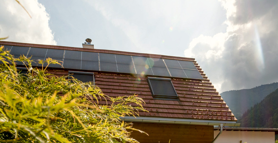

Strahlender Sonnenschein, keine Wolke am Himmel und eine PV-Anlage am Dach – das wären die idealen Voraussetzungen, um zu Hause möglichst viel Sonnenenergie zu produzieren. Aber: Nur die wenigsten Dächer sind vollkommen schattenfrei.
Oft werfen Bäume, Masten, Hausantennen oder angrenzende Gebäude Schatten auf die Solarmodule, weniger Leistung und Ertrag sind – vermeintlich – die Folge. Bei genauerer Betrachtung zeigt sich, dass ungleichmäßige Verschattungen den Gesamtertrag der eigenen PV-Anlage über das Jahr hinweg nur minimal beeinflussen. Ausschlaggebend sind vielmehr der passende Wechselrichter und die richtige Auslegung der Module. Hier kommt der sogenannte FC-Faktor ins Spiel:
