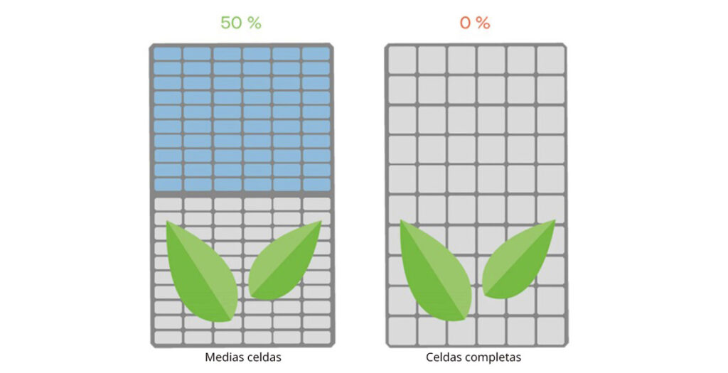

Gracias a la tecnología de media celda o «half-cell» (es decir, la reducción a la mitad de las células solares individuales), los módulos convencionales de este tipo no solo pueden reducir las pérdidas de rendimiento, sino también aprovechar mejor la luz. También ofrecen un funcionamiento estable incluso a altas temperaturas.
El denominado comportamiento de sombreado también es superior en los módulos de media celda, ya que los diodos de derivación dividen los módulos en el centro. Esto significa que si, por ejemplo, las hojas de un árbol tapan la mitad inferior o superior del módulo de media celda, la otra mitad puede seguir produciendo a pleno rendimiento. A modo de comparación: si un módulo de celda completa o «full cell» se sombreara exactamente de la misma manera, se perdería la producción en su totalidad.
