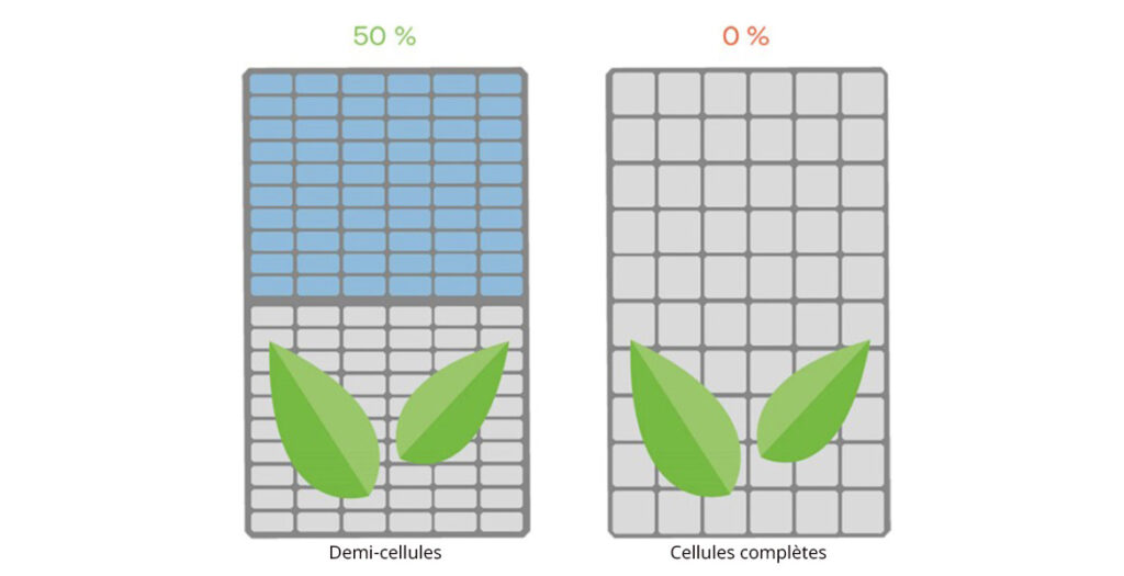

les modules à demi-cellules habituels peuvent non seulement réduire les pertes de puissance grâce à la technologie des demi-cellules (c’est-à-dire la découpe en deux parties des différentes cellules solaires), mais aussi mieux utiliser la lumière. De plus, ils fonctionnent de manière stable même à des températures élevées.
Le comportement en cas d’ombrage est également meilleur avec les modules à demi-cellules : les diodes by-pass permettent de découper les modules en deux parties égales. Ainsi, si la moitié inférieure ou supérieure du module à demi-cellules est par exemple ombragée par des feuilles, l’autre moitié du module peut tout de même continuer à fonctionner à pleine puissance. À titre de comparaison, un module à cellules complètes ombragé de manière identique perdrait toute sa puissance.
