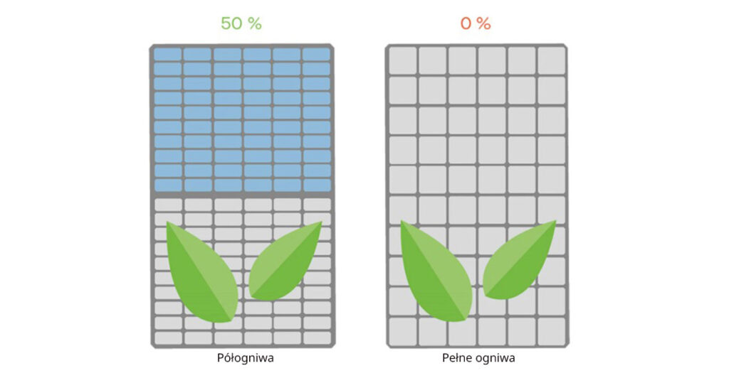

Popularne moduły półogniwowe dzięki technologii dzielenia pojedynczych ogniw słonecznych na pół mogą nie tylko ograniczyć straty mocy, ale też lepiej wykorzystać światło. Poza tym działają one stabilnie nawet w wysokich temperaturach.
Tak zwane zachowanie przy zacienieniu w przypadku modułów półogniwowych jest również lepsze: diody obejściowe dzielą moduły pośrodku. Jeśli na przykład dolna lub górna połowa modułu półogniwowego jest zacieniona przez liście, druga połowa modułu może nadal działać z pełną wydajnością. Porównanie: przy dokładnie tak samo zacienionym module pełnoogniwowym wydajność całego modułu spadłaby do zera.
