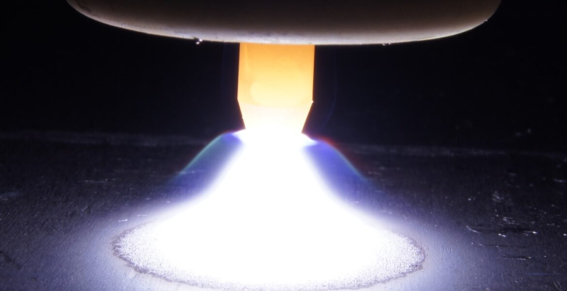

Svařování metodou wolfram-inertní plyn
Svařování TIG je postup, který umožňuje dosáhnout nejvyšší kvality svaru. Oblouk hoří mezi teplotně stálou neodtavující se wolframovou elektrodou a svařencem. Inertní plyn vytváří plynnou atmosféru bez kyslíku a tekutou tavnou lázní zabraňuje chemickým reakcím. Díky tomu vznikají hladké a rovné svarové švy bez pórů. Přídavný materiál se přivádí ručně nebo prostřednictvím podavače drátu.
Svařování TIG lze použít pro všechny svařovatelné kovy. Nejširší možnosti použití jsou přitom u nerezavějících ocelí a při zpracování neželezných kovů, např. hliníku, mědi a mosazi. Proces TIG se používá především při svařování kořenových vrstev, protože svary jsou čisté a bez pórů a díky tomu dobře odolávají dynamickým silám.
Inertní ochranný plyn
Při svařování TIG se používá nereaktivní (inertní) ochranný plyn. Tato plynná atmosféra má ochrannou funkci. Zabraňuje totiž chemickým reakcím s kapalnou tavnou lázní a ohřátým svařencem a zaručuje tak vysoce kvalitní svarové švy.
Jako ochranné plyny se používají vzácné plyny argon, helium nebo jejich směs. Nejčastěji však argon, který optimalizuje zapalovací vlastnosti a zajišťuje mimořádně stabilní oblouk. Helium vede teplo lépe než argon a tím zajišťuje hluboký a široký průvar.
Wolframová elektroda
Základem svařování TIG je wolframová elektroda. Wolfram taje při 3 380 °C a má tak nejvyšší bod tání ze všech čistých kovů v periodické tabulce. Díky tomu se elektroda neodtavuje, když z ní vychází oblouk, který ohřívá a taví materiál.
Oblouk TIG mezi wolframovou elektrodou a svařencem
