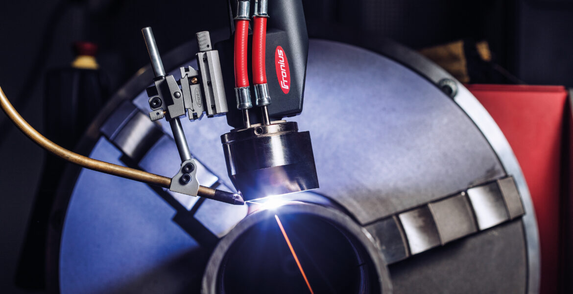

Así funciona ArcTig
El nuevo proceso de soldadura ArcTig se basa en la soldadura TIG tradicional. Sin embargo, a diferencia de las aplicaciones tradicionales de TIG, la antorcha de soldadura ArcTig presenta un sistema especial de fijación de electrodos que los enfría hasta sus extremos. Esto aumenta la resistencia total y asegura una alta tensión del arco. Los electrodos solo surgen en un pequeño punto y con una enorme densidad. El arco es, por lo tanto, estrecho y enfocado.
Ventajas: Alta velocidad y máxima calidad
ArcTig ofrece muchos beneficios, incluyendo una calidad de cordón perfecta, velocidades hasta un 100 % más rápidas y una mayor eficiencia gracias a la reducción del procesamiento previo y posterior. El arco voltaico enfocado permite a los usuarios soldar componentes de hasta diez milímetros de espesor en una sola capa. En la soldadura clásica TIG, a menudo se necesitan varias capas para esto. La preparación del cordón, que lleva mucho tiempo (como en los cordones de tulipán), también se puede omitir en muchos casos. El esfuerzo necesario para el procesamiento posterior es considerablemente menor porque el cordón apenas se sobrecalienta y la reducción de la aportación de calor minimiza la deformación. El proceso también permite velocidades de soldadura más altas y, por lo tanto, ahorra tiempo adicional. Gracias al menor volumen de cordón, también se pueden reducir los costes del material de aporte.
