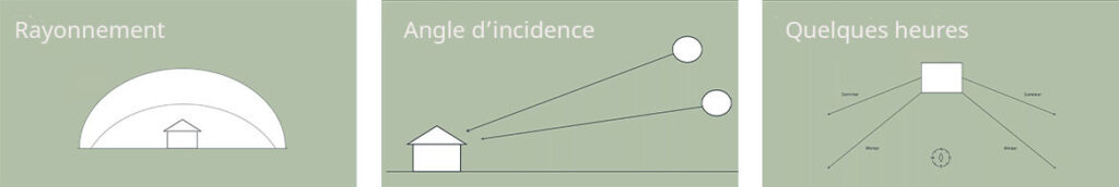

Moins d’heures d’ensoleillement, moins de rendement. La raison pour laquelle une installation photovoltaïque produit moins d’électricité en hiver est facile à expliquer :
D’une part, cela est dû au rayonnement solaire (rayonnement global) plus faible…
L’inclinaison de l’axe de la Terre fait qu’en hiver, le soleil est plus bas dans le ciel dans l’hémisphère nord. La position du soleil est plus plate et les rayons du soleil ne frappent pas les modules solaires à la verticale, mais selon un angle aigu. La quantité réduite de rayonnement direct entraîne une production d’énergie globale plus faible par mètre carré. De plus, l’intensité du rayonnement diminue en hiver, car la lumière parcourt un chemin plus long à travers l’atmosphère terrestre lorsque le soleil est bas. Une partie du rayonnement est alors absorbée par les nuages, la poussière, la vapeur d’eau et d’autres particules.
… d’autre part, cela est dû aux journées qui durent moins longtemps et aux conditions météorologiques plus difficiles :
en hiver, les journées sont nettement plus courtes, ce qui réduit considérablement le nombre d’heures d’exposition directe au soleil, même lorsque le ciel est dégagé. De même, les conditions météorologiques hivernales (plus de couverture nuageuse, de brouillard et de neige) contribuent à un rayonnement solaire plus faible.
Cependant, les installations photovoltaïques utilisent également le rayonnement diffus, c’est-à-dire le rayonnement qui ne provient pas directement du soleil, mais qui est diffusé par les molécules d’air ou les particules d’eau dans l’atmosphère. C’est grâce à ce rayonnement diffus que la production d’électricité d’une installation photovoltaïque reste stable les jours d’hiver maussades et voilés, même si le rendement diminue.
Des angles d’incidence plus faibles, moins de rayonnement direct et moins d’heures d’ensoleillement influencent ainsi le rendement de l’installation photovoltaïque en hiver.
