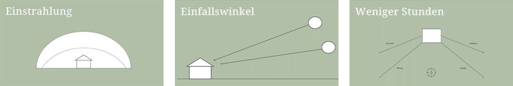

Weniger Sonnenstunden, weniger Erträge. Warum eine PV-Anlage in den Wintermonaten weniger Strom produziert, ist schnell erklärt:
Zum einen liegt es an der geringeren Sonnenstrahlung (Globalstrahlung) …
Die Neigung der Erdachse bewirkt, dass die Sonne auf der Nordhalbkugel im Winter tiefer am Himmel steht. Der Sonnenstand ist flacher und die Sonnenstrahlen treffen nicht senkrecht auf die Module, sondern in einem spitzen Winkel. Die geringere Menge an direkter Strahlung führt zu insgesamt weniger Energieerzeugung pro Quadratmeter. Außerdem nimmt die Intensität der Strahlung im Winter ab, weil das Licht bei tiefem Sonnenstand auch einen längeren Weg durch die Erdatmosphäre zurücklegt. Dabei wird ein Teil der Strahlung durch Wolken, Staub, Wasserdampf und andere Partikel absorbiert.
… zum anderen an den kürzeren Tageslängen und schwierigeren Wetterbedingungen:
Im Winter sind die Tage deutlich kürzer, was selbst bei klarem Himmel die Anzahl der Stunden mit direkter Sonneneinstrahlung stark verkürzt. Ebenso tragen die winterlichen Wetterbedingungen – mehr Bewölkung, Nebel und Schnee – zur schwächeren Sonnenstrahlung bei.
Allerdings: PV-Anlagen nutzen auch die sogenannte diffuse Strahlung, also jene Strahlung, die nicht als direkter Strahl von der Sonne kommt, sondern durch Luftmoleküle oder Wasserpartikel in der Atmosphäre gestreut wird. Dieser gestreuten Strahlung ist es zu verdanken, dass die Stromproduktion einer PV-Anlage an trüben, sonnenverhangenen Wintertagen stabil bleibt, wenn auch mit Ertragseinbußen.
Niedrigere Einfallswinkel, weniger Direktstrahlung und weniger Sonnenstunden im Winter beeinflussen den Ertrag der PV-Anlage im Winter.

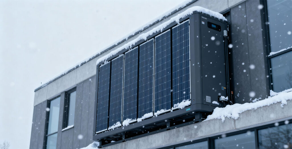

Welche Auswirkungen hat der tiefe Sonnenstand im Winter auf die Auslegung von PV-Systemen?
PV-Anlagen mit Ost-West-Ausrichtung bringen in den Wintermonaten November, Dezember, Jänner deutlich weniger Ertrag, da die Sonneneinstrahlung, wie bereits erwähnt, nicht im optimalen Winkel erfolgt: Die Sonne geht erst später auf und steht weiter im Süden. Hier ist es außerdem wichtig, die geografische Lage und die Geländebeschaffenheit im Anlagendesign zu berücksichtigen. Nebelgrenzen, Berge, Wälder oder die Umgebungsbebauung beeinflussen die nutzbare Sonnenzeit, der maximale Ertrag wird im Winter in den Mittagsstunden erzielt.
Folglich sollten die Module aufgrund des flacheren Einfallswinkels steiler aufgestellt werden. Während im Sommer Aufdachanlagen mit Modulneigungen zwischen 10–30 Grad ideal sind, bringen Aufständerungen mit steilen Montagewinkeln oder Fassadenanlagen mit hoch am Gebäude montierten Modulen im Winter deutliche Vorteile. Letztere sind darüber hinaus weniger anfällig für längere Schatten bzw. Teilverschattungen im Winter.
Zusätzliche Flächen wie Zäune oder Gartenmauern können ebenfalls mit senkrecht montierten Modulen optimal genutzt werden. Ein weiterer Pluspunkt dabei ist, dass der Schnee bei Fassadenanlagen kaum auf den Modulen liegen bleibt und Frost schneller taut – speziell für schneereiche Gebiete eine praktische Lösung.
Auch im Winter effizient: Vertikale PV-Anlagen nutzen den tiefen Sonnenwinkel optimal.

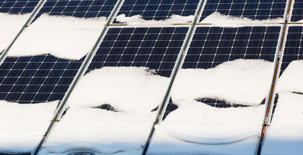

Schnee auf den Solarmodulen – was tun?
Schnee auf den Modulen = kein Solarstrom? Jein. Selbst bei einer lockeren Schneeschicht von wenigen Zentimetern können die Module mit diffusem Licht weiterhin Strom erzeugen. Durch die Eigenwärme der Module und einen stärkeren Neigungswinkel schmelzen Schnee und Eis und rutschen von allein ab. Die Module reinigen sich in der Regel selbst.
Durch Eigenwärme und Neigung der PV-Module rutscht Schnee meist selbstständig ab.
Liegt jedoch eine dicke Schneedecke von mehr als 15 Zentimetern auf dem Dach, kann kein Sonnenlicht mehr zu den PV-Modulen durchdringen. Hier müssen die Vor- und Nachteile einer Schneeräumung gut abgewogen werden: Wie hoch sind der Energieentfall und die damit verbundenen Stromkosten konkret?
Handelt es sich um Kosteneinbußen für einen kurzen Zeitraum, wird man diesen Verlust eventuell bewusst in Kauf nehmen, anstatt einen professionellen Fachbetrieb für die Schneeräumung zu engagieren. In höhergelegenen Gebieten mit durchgehend hohen Schneelasten oder bei Gefahrenrisiko durch extrem viel nassen, schweren Schnee ist eine Schneeräumung zur Entlastung empfehlenswert. Auch hier gilt: Bitte nur die Profis mit Spezialequipment aufs Dach lassen, das Unfallrisiko ist für Laien viel zu groß. Erreichbare Stellen der Anlage können, falls nötig, vom Boden aus mit weichen Werkzeugen wie Schneebesen mit Schonborsten oder Teleskopschiebern geräumt werden. Auf keinen Fall Streusalz verwenden – die Salzpartikel schädigen die Module, was zu Leistungseinbußen führt.
Leicht zugängliche Module können selbst vom Schnee befreit werden – für alle anderen ist der Fachbetrieb zuständig.

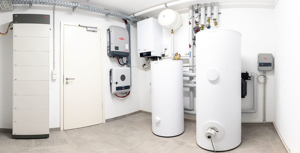

2. Heizen und Warmwasser mit PV:
Der eigene Sonnenstrom kann auch im Winter zum Heizen und für die Warmwassererzeugung genutzt werden. Verbrauchsregler wie der Fronius Ohmpilot nutzen bereits geringe Mengen an PV-Überschuss, um den Heizstab im Boiler oder Pufferspeicher anzusteuern und die Wassertemperatur darin immer konstant hochzuhalten. Mit PV gekoppelt ist auch der Betrieb der Wärmepumpe effizienter: Die Wärmepumpe muss sich nicht so oft ein- und ausschalten. Das entlastet das gesamte Heizsystem im Haushalt und macht es somit langlebiger.
Bereits geringe Mengen überschüssiger Solarenergie nutzt der Fronius Ohmpilot zur Warmwasseraufbereitung.
