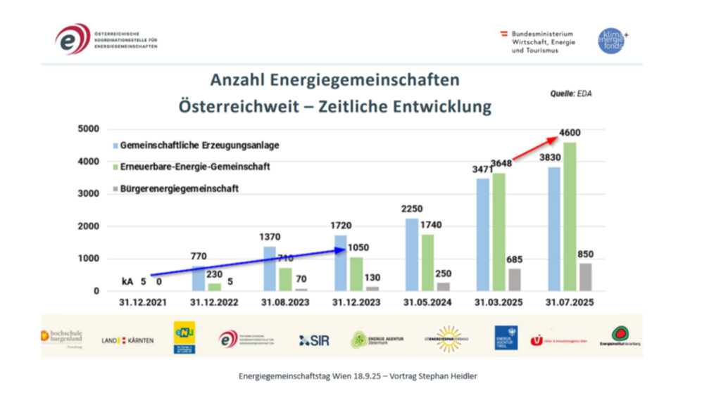

Kurz gesagt: Über Energiekosten zu jammern, ist das eine, aber es gibt nun eben Alternativen und man kann sich ganz einfach einer Energiegemeinschaft anschließen. Die Zahlen sprechen für sich: In Österreich gibt es derzeit ca. 5500 Energiegemeinschaften mit mehr als 200 000 registrierten Zählpunkten (Stand 18.9.2025), Tendenz stark steigend. Die Energiegemeinschaften sind definitiv gekommen, um zu bleiben.
Übersicht über die Anzahl der Energiegemeinschaften in Österreich von 2021–2025
