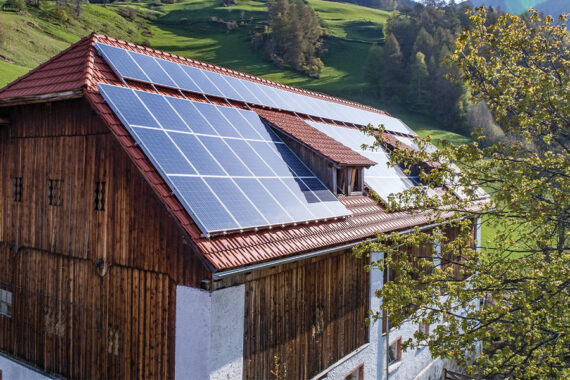

Nicht immer lassen Satteldächer eine Süd-Ausrichtung der PV-Module zu.
Darum sitzt auf vielen Gebäuden ein nach Osten und Westen ausgerichtetes Satteldach – die in weiten Teilen Europas vorherrschende Dachform. „Die Hausbesitzer müssen aber auf keinen Fall auf Photovoltaik verzichten“, erklärt Robert Reinbrech, Solarexperte bei Fronius International. „Auch wenn eine Ausrichtung in den exakten Süden den höchsten Ertrag liefert, sind die meisten anderen PV-Ausrichtungen wirtschaftlich ebenfalls sinnvoll.“

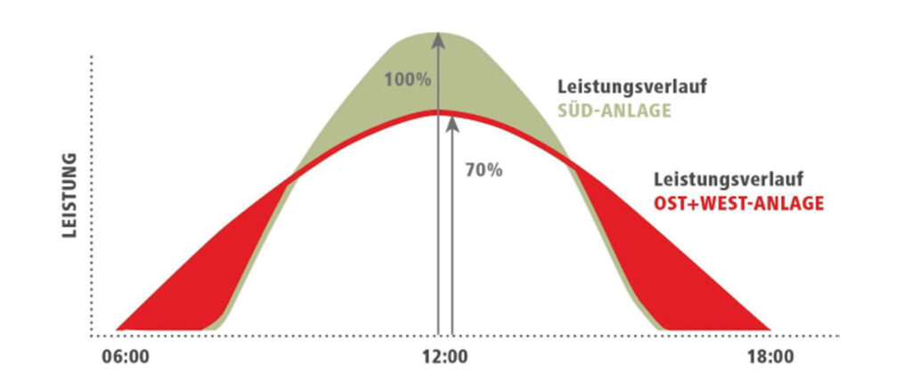

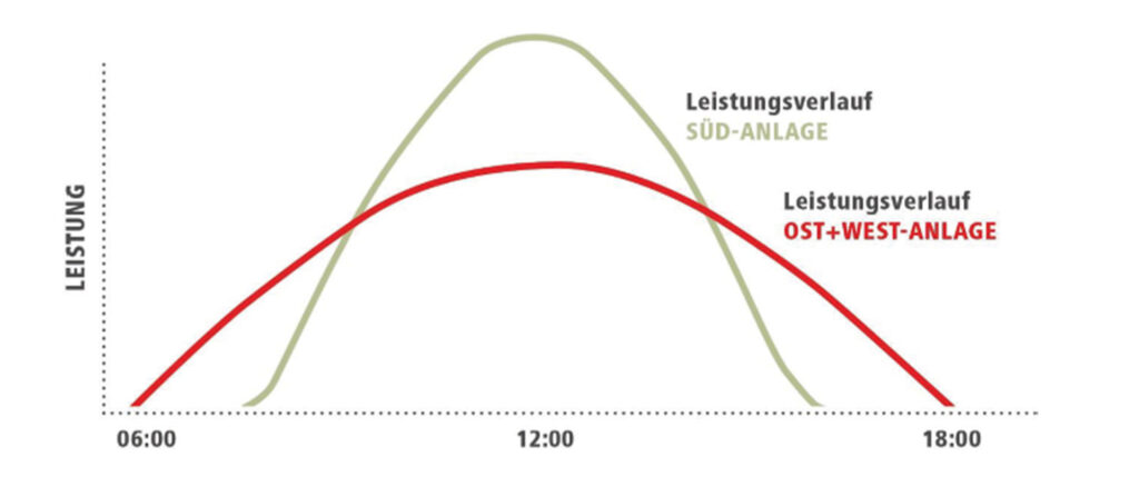

Während Solarmodule, die nach Süden blicken, um die Mittagszeit ihre Leistungsspitze erreichen und somit potenziell große PV-Überschüsse generieren, wartet eine Ost-West-Ausrichtung mit einer viel gleichmäßigeren Stromerzeugung von Sonnenauf- bis Sonnenuntergang auf. Reinbrech ergänzt: „Auch wenn die Komponenten in dieser Konstellation selten oder nie ihr Leistungsmaximum erreichen, entlastet die kontinuierliche Versorgung mit Sonnenstrom Haushalte finanziell oft stärker als eine Süd-Anlage. Das gilt gerade für Haushalte ohne Batteriespeicher. Eine moderate Energiemenge steht kontinuierlich zum Eigenverbrauch zur Verfügung. Auch morgens und abends, wenn in vielen Familien der Energiebedarf seine Spitzen erreicht. Wenn beispielsweise Kaffee gebrüht und gekocht, oder die Waschmaschine beladen und gestartet wird, oder der Fernseher läuft.“
Die Leistungskurve einer Ost-West-Anlage ist flacher, aber viel breiter als bei einer Süd-Anlage.
Einen weiteren, technischen Vorzug sollten wir nicht übersehen: Laufen Module und Wechselrichter nicht unter Volllast, erreichen ihre Bauteile auch nicht kritisch hohe Temperaturen. Das schont die Komponenten und erhöht ihre Lebensdauer. Unter Umständen lohnt es sich sogar, einen Wechselrichter mit einer geringeren Leistung zu kaufen, um die Anschaffungskosten zu verringern.
Während Module und Wechselrichter bei der Süd-Ausrichtung an ihre Leistungsgrenze stoßen, arbeiten sie bei einer Ost-West-Ausrichtung länger, aber dafür nie unter Volllast.
