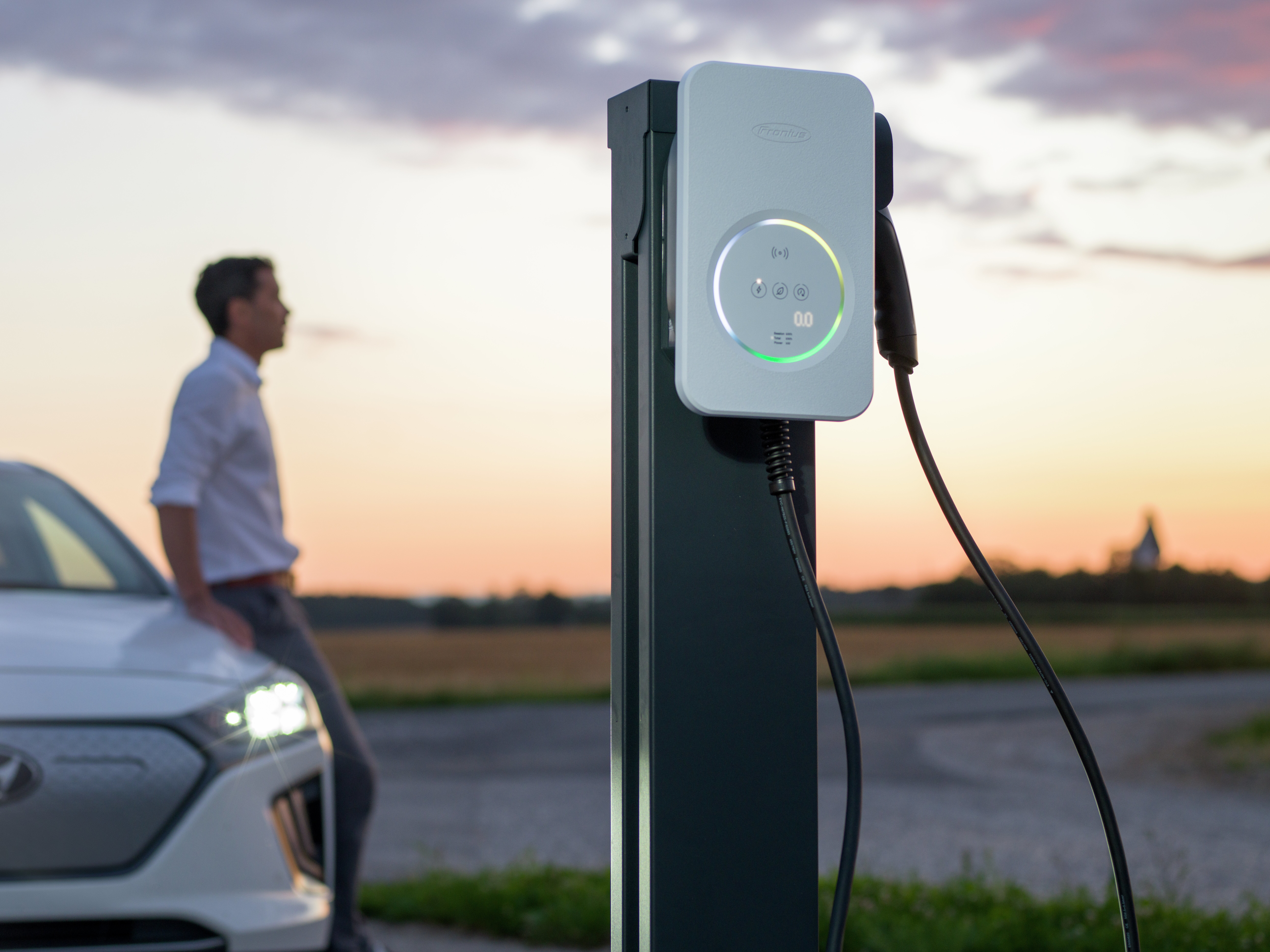

In weiten Teilen Österreichs, Deutschlands und der Schweiz besteht bereits eine Verpflichtung zum Errichten einer PV-Anlage und einer geeigneten E-Auto-Ladeinfrastruktur, wenn Häuslbauer/-innen, Gewerbetreibende und auch die öffentliche Hand ein Gebäude neu errichten oder dessen Dach sanieren.
Besonders in Sachen E-Mobilität werden Bundes-, Länder- und Gemeindeeinrichtungen sowie Unternehmen in die Pflicht genommen, Ladesäulen für Elektroautos zu errichten und auf diese Weise den Umstieg auf die E-Mobilität voranzutreiben.
Unternehmen müssen bereits Ladepunkte für Mitarbeitende, Kundinnen sowie Kunden zur Verfügung stellen

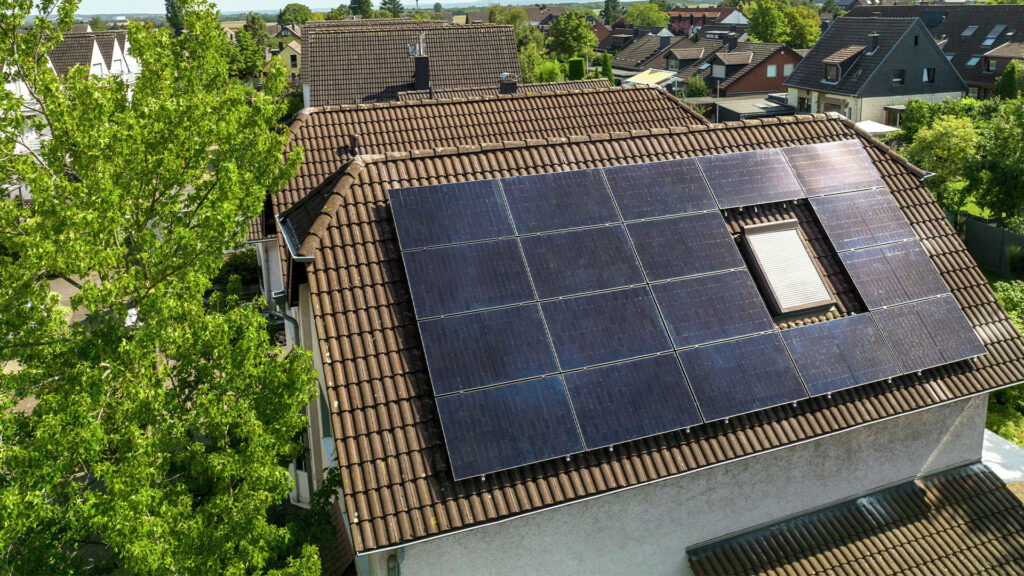

Detailliertere Informationen für die jeweiligen Bundesländer bietet die Kurzversion des „Leitfadens zur Anzeige- und Genehmigungspflicht von Photovoltaikanlagen und Energiespeichern“ des österreichischen Bundesverbands Photovoltaic Austria. Ein Klick auf den obigen Link führt Sie direkt zur neuesten Version.
Die Installation einer PV-Anlage auf dem Dach des Einfamilienhauses ist in drei von neun österreichischen Bundesländern Pflicht

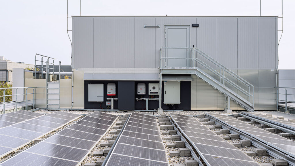

Die PV-Regelungen in der Schweiz gestalten sich recht einheitlich im Bundesrecht. Diese können die Kantone in eigenem Ermessen konkretisieren und ausweiten.
KantonPV-Pflicht NeubauE-Mobilität (Ladeinfrastruktur)
BundesrechtPflicht für alle Neubauten ab 300 m² GebäudeflächeIn der Schweiz gibt es noch keine Pflicht zum Bau von E-Ladesäulen
LuzernPflicht für alle Neubauten und bei Dachsanierungen
ZürichErweiterte Pflicht ist geplant
Die Schweiz schreibt bald in sämtlichen Kantonen die Installation einer PV-Anlage für Neubauten vor
