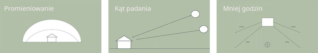

Dlaczego fotowoltaika działa również zimą
Mniej godzin słońca, mniejszy uzysk. Dlaczego instalacja PV wytwarza mniej energii elektrycznej w miesiącach zimowych?
Z jednej strony jest to spowodowane mniejszą ilością promieniowania słonecznego (promieniowania całkowitego) …
Nachylenie osi ziemi powoduje, że zimą słońce na półkuli północnej znajduje się niżej na niebie. Pozycja słońca jest bardziej „płaska”, a promienie słoneczne nie uderzają w moduły prostopadle, lecz pod ostrym kątem. Mniej promieniowania bezpośredniego prowadzi do ogólnie mniejszej produkcji energii na metr kwadratowy. Ponadto intensywność promieniowania zimą się zmniejsza, ponieważ światło pokonuje większą odległość przez atmosferę ziemską, gdy słońce jest nisko. Część promieniowania jest pochłaniana przez chmury, kurz, parę wodną i inne cząstki.
… z drugiej strony przez krótsze dni i trudniejsze warunki pogodowe:
W okresie zimowym dni są znacznie krótsze, a to powoduje skrócenie warunków bezpośredniego nasłonecznienia. Podobnie, zimowe warunki pogodowe – więcej chmur, mgła i śnieg – przyczyniają się do osłabienia promieniowania słonecznego.
Jednakże: Instalacje PV wykorzystują też tak zwane promieniowanie dyfuzyjne, tj. promieniowanie, które nie pochodzi bezpośrednio ze słońca, ale jest rozpraszane przez cząsteczki powietrza lub cząsteczki wody w atmosferze. Dzięki temu rozproszonemu promieniowaniu produkcja energii elektrycznej w instalacji fotowoltaicznej pozostaje stabilna w pochmurne zimowe dni, aczkolwiek z mniejszą wydajnością.
Niższe kąty padania, mniej bezpośredniego promieniowania i mniej godzin nasłonecznienia w zimie wpływają na wydajność instalacji fotowoltaicznej w tym okresie
