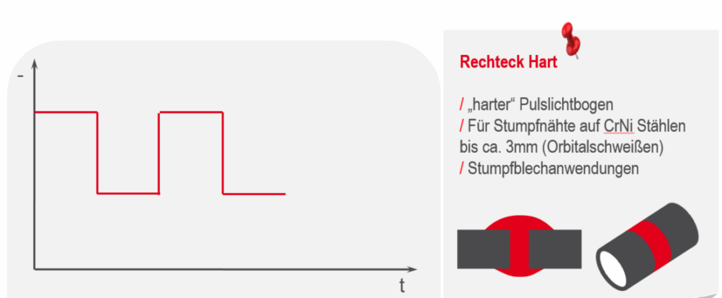

Tvrdý obdélník
Při této parametrizaci se extrémně rychle přepíná z vysokého pulzního proudu na základní proud – a zpět. To se v grafu zřetelně projevuje jako „tvrdý“ pravý úhel.
Účinek: Rychlé přepínání dává oblouku „tvrdý“ tón i z akustického hlediska. Kromě toho dochází k rychlému ochlazování a zahřívání tavné lázně. A k čemu je to dobré? Zabrání se předčasnému tečení tavné lázně a současně vznikne dobrý průvar.
Oblasti použití: zejména pro tupé svary u trubkových spojů – bez přídavného materiálu až do tloušťky materiálu přibližně 3 mm.
