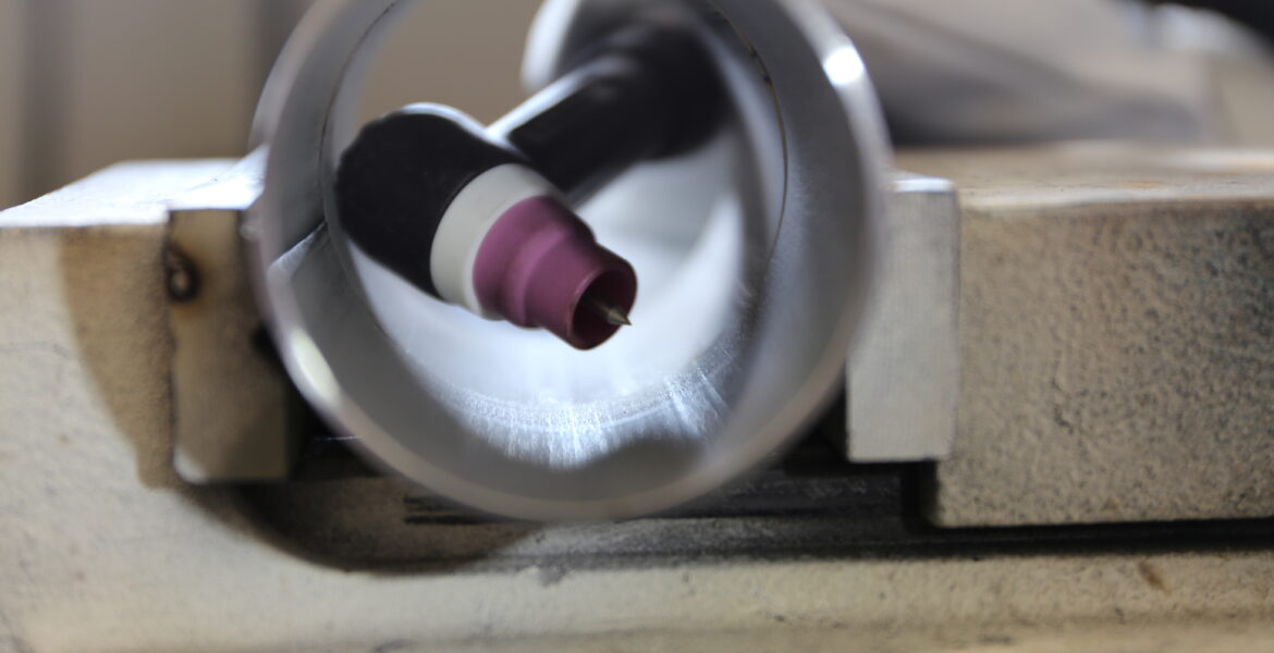

Žádná jiná metoda nenabízí stabilnější a na dotek i na pohled kvalitnější svarové švy než svařování TIG. Toto svařování se navíc vyznačuje širokými možnostmi použití: Proces je vhodný pro všechny kovy, tenké plechy, nucené polohy i kořenové vrstvy. Kromě toho při svařování nevzniká struska, materiál se téměř nedeformuje a celý proces probíhá prakticky bez rozstřiků. Výhody a spektrum použití jsou tedy nasnadě. Ale na čem záleží, pokud byste si mobilní přístroj TIG chtěli pořídit? Které funkce jsou nejdůležitější? Je třeba dát pozor na pět věcí:
1. Vysokofrekvenční zapalování
Při svařování TIG se zpravidla používá vysokofrekvenční zapalování (HF), kdy vzniká oblouk mezi svařencem a elektrodou, aniž by se ale svařenec elektrody dotkl. Svařovací hořák se proto umístí asi dva milimetry nad svařenec a po stisknutí tlačítka hořáku se zapálí oblouk. Jako alternativa se nabízí kontaktní zapalování, kdy se oblouk se zapálí při dotyku svařence elektrodou. Přitom však existuje nebezpečí, že se tavná lázeň znečistí vměstky wolframové elektrody. To je závažným nedostatkem zejména při citlivých svařovacích pracích, např. u lékařské techniky.
Pro snadné a cílené zapálení se nejlépe hodí funkce Touch HF. Svářeč přitom postupuje v podstatě stejně jako při dotykovém zapalování, kdy se musí dotknout svařence elektrodou. Po jejím nadzvednutí začíná plynout předem nastavená doba náběhu. Pak se oblouk zapálí přesně na tom místě, kde se předtím elektroda svařence dotkla. Větší kontrola při zapálení už není možná.
Funkce Touch HF dovoluje používat svařovací hořáky bez tlačítka a velmi pomáhá v případě těžko přístupných styčných míst, například malých trubek.
Existují svařovací zdroje, které standardně umožňují přepínat mezi vysokofrekvenčním a dotykovým zapalováním. Díky tomu je možné zvolit optimální zapalování pro každý konkrétní případ.
