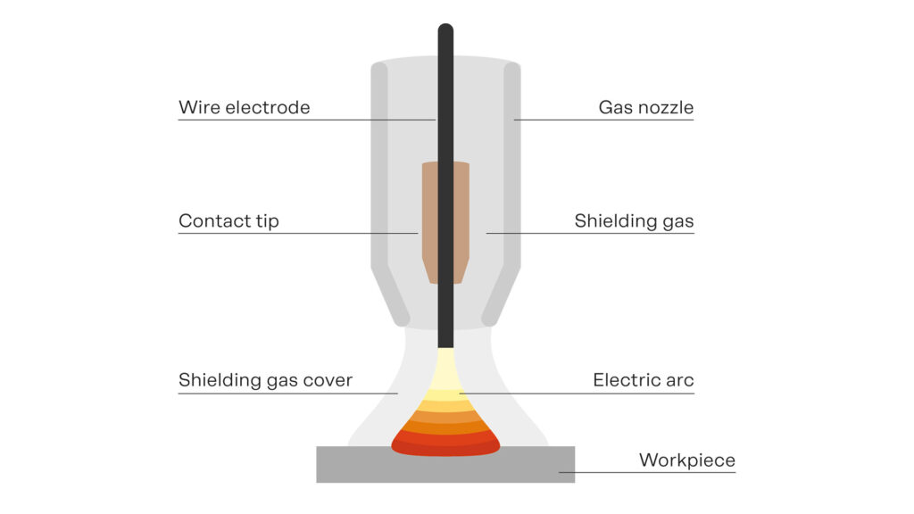

En la soldadura por arco eléctrico, el gas de protección protege tanto el arco como el baño de fusión del aire circundante. Sin esta protección, el oxígeno, el nitrógeno y otros elementos presentes en el aire reaccionarían con el metal fundido, lo que provocaría porosidades, oxidación, proyecciones y la inestabilidad del arco eléctrico. Por lo tanto, dosificar el gas de protección de forma precisa es esencial para lograr resultados de soldadura de alta calidad.
Cómo ajustar el gas de protección para evitar desperdicio y defectos
El objetivo es lograr una atmosfera de gas de protección estable, pero esto no siempre es fácil. Mientras que la protección es insuficiente cuando se utiliza muy poco gas, aplicarlo en exceso provoca turbulencias que también dejan entrar aire en la zona de soldadura. Ambos casos perjudican la calidad del cordón y aumentan el número de componentes rechazados y retrabajos. También conviene recordar que el gas de protección es un recurso valioso: No solo genera costes, sino que su producción también consume mucha energía y tiene una huella de CO₂ igualmente elevada. Por lo tanto, el uso responsable del gas de protección no solo es recomendable desde el punto de vista de rentabilidad, sino también desde una perspectiva ecológica.
Cobertura estable de gas en soldadura MIG/MAG y control del flujo

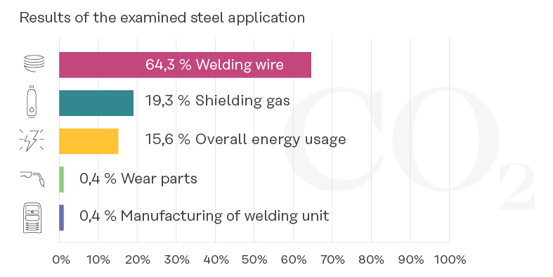

Impacto del gas de protección en la huella de CO₂ por metro de soldadura
El debate sobre sostenibilidad a menudo suele ser muy emocional. En Fronius, sin embargo, siempre apostamos por los datos en lugar de en las emociones. En nuestro exhaustivo análisis de ciclo de vida (ACV), que cuenta con certificación externa, consideramos el ciclo de vida completo del equipo de soldadura, incluida su aplicación en la empresa del cliente. Nuestras observaciones revelan que el uso de gas de protección influye significativamente en la huella de CO₂. Para visualizar mejor el impacto, hemos expresado los resultados por metro de cordón de soldadura. El resultado: En los casos de clientes estudiados de aplicaciones con robot, el uso de gas de protección es el segundo factor que más influye en la huella de CO₂.
Resultados de la aplicación del acero analizada

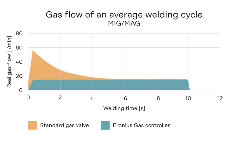

Cómo evitar el exceso de gas al arrancar la soldadura
La regulación convencional de gas mediante electroválvulas presenta una desventaja crucial: Al iniciar la soldadura se produce un exceso momentáneo de gas que no se aprovecha. En cada inicio, el flujo de gas supera varias veces la cantidad realmente necesaria y configurada. Este efecto se traduce en un consumo adicional innecesario, especialmente cuando se trata de cordones cortos o puntos de fijación.
Flujo de gas de un ciclo de soldadura MIG/MAG medio
El anterior gráfico muestra claramente cómo el flujo de gas aumenta de forma pronunciada al iniciar la soldadura y solo después vuelve a la cantidad de flujo realmente ajustada. En cambio, con el Gas Controller inteligente de Fronius, la soldadura comienza de manera fiable con la cantidad de gas ajustada desde el primer momento.

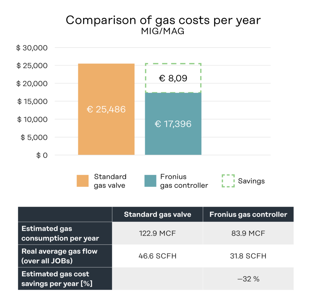

Ejemplo de cálculo: Para aplicaciones en acero: TPS/i, arco corto MIG/MAG, 82 % Ar/18 CO2, 1 m de cordón de soldadura con 10 cordones de 10 cm cada uno, cordón en ángulo, sección transversal de 9 mm, espesor del material de 3-4 mm
Comparación de los costes anuales de gas MIG/MAG
