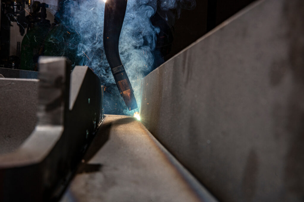

«Los retos que plantea la soldadura de yellow goods son la absorción fiable de gaps para hacer frente a las tolerancias de los componentes y el relleno de grandes volúmenes de cordón«, afirma Bernd Rutzinger, Director del Segmento Yellow Goods de Fronius Perfect Welding. Para ello, se requiere un gran ciclo de trabajo y una tasa de deposición elevada para aplicar el volumen de relleno necesario, así como un control preciso del hilo. ¿Y esto cómo se consigue? «Con soldadura tándem«, confirma el experto.
La soldadura tándem ayuda a rellenar grandes tolerancias de componentes de forma rápida y fiable

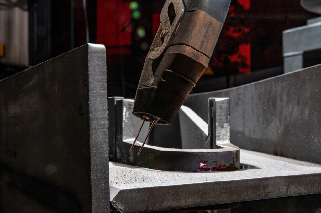

La soldadura tándem hace referencia a la soldadura MIG/MAG de alto rendimiento que utiliza dos hilos al mismo tiempo. Este proceso está totalmente automatizado, es decir, lo llevan a cabo robots. El resultado es, por un lado, un aumento de la velocidad de soldadura y, por otro, una mayor tasa de deposición. Como se funden dos hilos al mismo tiempo, es especialmente adecuado para puentear gaps para yellow goods.
Los dos hilos discurren por dos puntas de contacto aisladas eléctricamente, lo que crea un potencial eléctrico independiente. La ventaja de esta separación es que los arcos pueden controlarse individualmente y adaptarse con precisión entre sí a pesar de los diferentes niveles de potencia.

No obstante, ambos hilos actúan en la misma atmósfera de gas y forman un baño de fusión común. Dentro de él, cumplen tareas diferentes: el hilo delantero se conoce como «Lead» y es el responsable de la penetración. El segundo hilo (conocido como «Trail») se utiliza principalmente para rellenar el volumen de cordón.
La mayor tasa de deposición resultante permite velocidades superiores de soldadura y tiempos de producción más cortos en comparación con la soldadura de un solo hilo. Asimismo, los reajustes manuales solo tienen que hacerse ocasionalmente, lo que también ahorra mucho tiempo. «Sin embargo, la excelente calidad y apariencia del cordón son los principales argumentos a favor de este proceso«, afirma Bernd Rutzinger.

De este modo, la soldadura tándem no solo ahorra tiempo, sino que también proporciona un resultado de soldadura de alta calidad. Se trata de un proceso que también ofrece un elevado grado de flexibilidad. Los arcos pueden controlarse de forma independiente y regularse con precisión. A su vez, las posiciones forzadas durante la soldadura son mucho más fáciles de evitar gracias a la posibilidad de cambiar la dirección de la antorcha.
Los dos hilos se pueden regular de forma independiente
Esto permite cambiar el cuello antorcha del sistema tándem a un solo hilo en la soldadura de cordones de difícil acceso. Como resultado, se obtiene un mayor rango de aplicación, que a su vez amplía el campo de utilización del sistema. Para ello, no es necesario interrumpir el proceso de soldadura, pues el cambio de dos hilos a uno se realiza a través del controlador Twin, que está conectado al control del robot. También es posible soldar los dos hilos con distintos tipos de arco, como el arco spray y PMC (Pulse Multi Control).

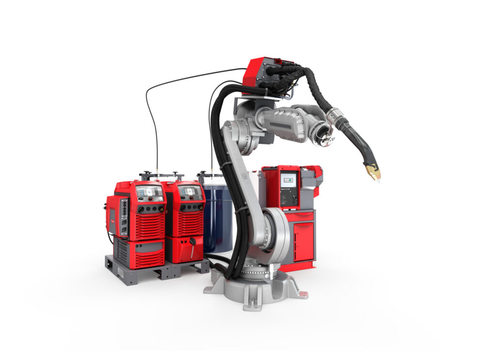

El sistema de soldadura TPS/i Twin se basa en dos equipos de soldadura independientes, dos devanadoras y dos puntas de contacto. Las puntas de contacto aisladas eléctricamente están situadas en un solo cuello antorcha. Tras unos pocos ajustes previos, como la velocidad de hilo o el voltaje, el sistema Twin está listo para su uso.
La configuración Fronius TPS/i Twin Push reduce los retrabajos y aumenta la productividad
Los dos equipos de soldadura se sincronizan a la perfección mediante el controlador Twin, que actúa como interface para un manejo intuitivo del robot. El sistema de soldadura es idóneo para aceros de alta resistencia y baja aleación, por lo que también ofrece una solución ideal para los requisitos de soldadura en yellow goods. «El nuevo sistema TPS/i Twin es fácil de manejar gracias a la sincronización y a la visualización de texto completo, lo que se traduce en un proceso de producción eficaz para los usuarios que reduce los retrabajos y aumenta la productividad«, resume Rutzinger.
