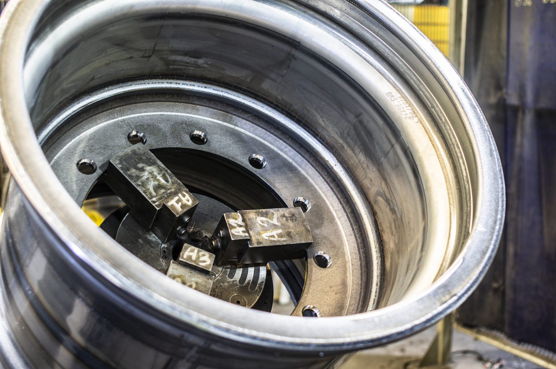

«Soldadura en el segmento de los «yellow goods»: Las enormes llantas de las cosechadoras necesitan la alta tasa de deposición del proceso Tandem».
Llantas de cosechadora
