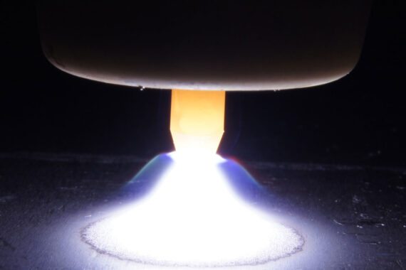

In der Schweißtechnik spricht man von Plasma-Schweißen, wenn der Lichtbogen von Plasmagas einschnürt wird. Das führt zu einem konzentrierten, nahezu zylindrischen Lichtbogen, der sich gemäß des Plasmadüsen-Durchmessers sowie der Plasmagas-Menge verändert. Der Plasmastrahl selbst besteht aus einem beschleunigten, ionisierten Gasstrahl und entströmt einer eigenen Plasmadüse.
WIG-Lichtbogen (Temperaturen bis 15000°C) versus PLASMA-Lichtbogen (Temperaturen bis 30000°C):
Der hohe Druck des Plasmas bildet am Nahtanfang ein sogenanntes Stichloch, indem das Grundmaterial in seiner gesamten Tiefe aufgeschmolzen wird. Deshalb ist es möglich, hochlegierte Chrom-Nickel-Werkstoffe bis zu 10 mm Wandstärke im I-Stoß zu schweißen. Zum Auffüllen des Stichloches, zum Ausgleich des Wurzeldurchhanges und für die Bildung einer geringen Nahtüberhöhung wird in der Regel Kaltdraht verwendet. Bis zu einer Materialstärke von acht Millimeter kann einlagig ohne Anarbeitung geschweißt werden.
