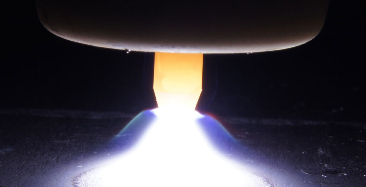

Die Wolfram-Elektrode ist das Kernstück beim WIG-Schweißen. Wolfram hat mit 3380 Grad Celsius den höchsten Schmelzpunkt aller reinen Metalle im Periodensystem. Dadurch schmilzt die Elektrode nicht ab, während von ihr ein Lichtbogen ausgeht, der den Werkstoff erwärmt und verflüssigt.
WIG-Lichtbogen zwischen Wolfram-Elektrode und Werkstück
