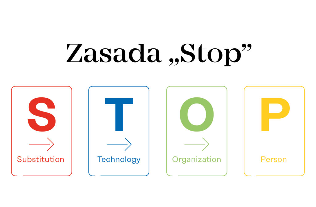

Aby zapewnić skuteczną ochronę, całe ciało musi być zabezpieczone przed promieniowaniem łuku elektrycznego. Podstawowa zasada bezpieczeństwa pracy brzmi: „Zagrożenia należy eliminować u źródła”. Jeśli nie jest to wystarczające lub w ogóle niemożliwe, wskazówek dostarcza zasada STOP. Opisuje ona kolejność priorytetów poszczególnych środków ochronnych – tak zwaną hierarchię środków. Jest to jeden z najważniejszych filarów obecnych przepisów dotyczących bezpieczeństwa i higieny pracy. Działania osobiste, takie jak stosowanie środków ochrony indywidualnej (ŚOI), są zawsze na pierwszym miejscu.
Działania zastępcze (Substitution)
Wybór innego procesu spawania
W specjalnych przypadkach spawanie łukowe można zastąpić innymi metodami. Nie stosuje się w nich łuku elektrycznego lub jest on wówczas zasłonięty.
Działania techniczne (Technology)
Osłona ekspozycji łuku elektrycznego
Najlepszym sposobem osłony łuku podczas spawania zautomatyzowanego są komory spawalnicze. Systemy te są wyposażone w obudowy, które w 100% nie dopuszczają promieniowania łuku do personelu spawalniczego.

Działania organizacyjne (Organization)
Ograniczanie oddziaływań niebezpieczeństwa
Ponieważ nawet krótki czas jarzenia łuku elektrycznego jest niebezpieczny dla ludzkiego oka, szybsze spawanie jako ochrona oczu jest praktycznie nieprzydatne. Jednocześnie zmniejsza się czas ekspozycji w przypadku dymu spawalniczego, redukując w ten sposób ryzyko dla zdrowia spawaczy.
Działania osobiste (Person)
Stosowanie środków ochrony indywidualnej
Oprócz pełnego przysłaniania łuku elektrycznego (np. w celach spawalniczych Cobot), który jest najlepszym sposobem do skutecznej ochrony przed promieniowaniem łuku elektrycznego wyróżniamy również środki ochrony indywidualnej przed promieniowaniem UV/IR. Składają się one z reguły z przyłbicy spawalniczej, okularów ochronnych, odzieży ochronnej i rękawic ochronnych.
