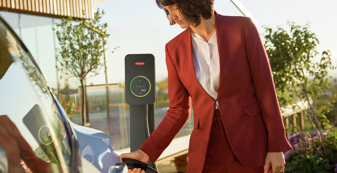

    Das Wichtigste ist eine MID-fähige Wallbox. MID steht für Measuring Instruments Directive, das ist die Messgeräterichtlinie der EU. Sobald man Strom weiterverrechnen will, zum Beispiel mit Mietern oder dem Arbeitgeber, muss die Messung MID-konform sein, vergleichbar mit einem Wärmemengenzähler oder einer Wasseruhr. In Deutschland und Österreich greift außerdem das Mess- und Eichrecht. Eine MID-Messung reicht aus, wenn ausschließlich das Firmenauto geladen wird. Lade ich aber zusätzlich ein privates Fahrzeug und lade also mehrere E-Autos an derselben Wallbox, dann muss diese mess- und eichrechtskonform sein.
    Markus Brandstötter ist Experte für E-Mobilitätslösungen bei Fronius Solar & Energy

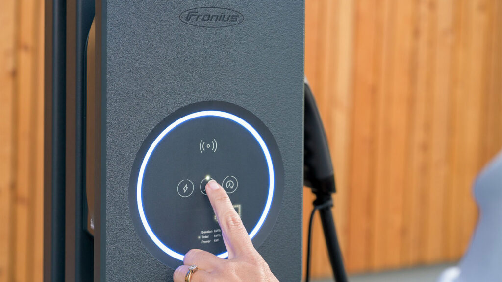

    Wichtig ist vor allem die Zuordnung der Ladevorgänge zum jeweiligen Nutzer bzw. Fahrzeug. Das erfolgt über einen sogenannten RFID-Leser (Anm. der Redaktion: Radio Frequency Identification). Dieser erkennt ID-Chips aus kurzer Distanz kontaktlos per Funk und liest die darauf gespeicherten Informationen aus. Bei den Fronius Wattpilot Wallboxen ist der RFID-Leser bereits eingebaut. Ebenfalls sind zwei ID-Chips im Lieferumfang enthalten. Diese ISO/IEC 14443 kompatiblen ID-Chips sind aber auch in vielen Scheckkarten verbaut und können dem Wattpilot angelernt werden, sodass man keinen zusätzlichen ID-Chip mit sich tragen muss. Die Ladung wird erst dann freigegeben und die Wallbox quasi entsperrt, wenn der entsprechende Chip vorgehalten wird. Für jeden Ladevorgang wird so automatisch ein Datensatz gespeichert.
