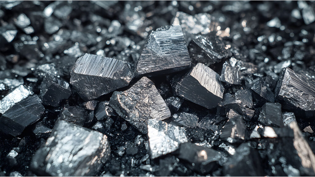

Die Herstellung von PV-Modulen und -Wechselrichtern hängt von der Gewinnung und Aufbereitung einiger seltener Rohstoffe ab. Quarzsand stellt einen der bedeutendsten Rohstoffe dar, denn aus ihm wird das für Module und Halbleiter-Bauteile unerlässliche Silizium gewonnen. Der Prozess erfordert hohe Temperaturen von 1500 bis 2000 °C, was ihn zur energieintensivsten Phase in der PV-Herstellung macht. Der benutzte Strommix spielt eine wesentliche Rolle.
| Schon gewusst? Neun der zehn größten Hersteller von Polysilizium stammen aus China. Gemeinsam verbuchen sie einen Marktanteil von 93,5 % für sich. Chinas Strommix basiert durchschnittlich zu 61 % auf Kohleenergie. Diese hat einen großen CO2-Fußabdruck. Die Herstellung von PV-Modulen emittiert in China durchschnittlich 810 kg Treibhausgas je Kilowatt Peak Modulleistung. Bis zu 50 % der Emissionen entfallen auf die Siliziumproduktion. Zum Vergleich: Vergleichbare Module aus deutscher Produktion emittieren ca. 580 kg CO2 pro Kilowatt Peak Modulleistung.* *Quelle: https://www.ise.fraunhofer.de/de/presse-und-medien/presseinformationen/2021/europaeische-glas-glas-pv-module-sind-besonders-klimafreundlich.html |

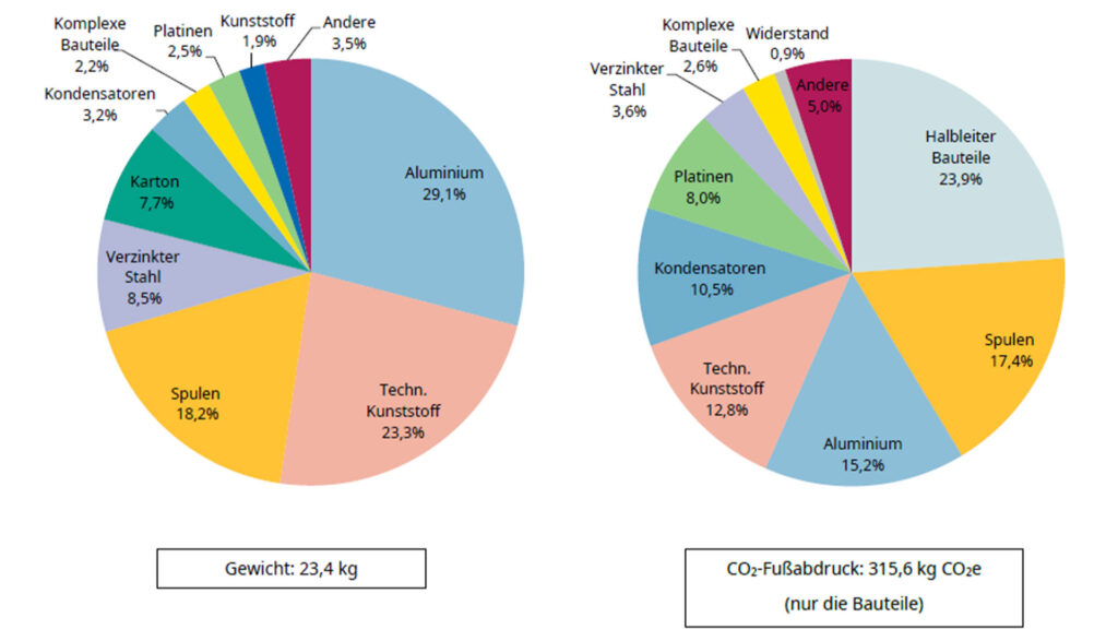

Weitere für die PV-Branche unerlässliche Materialien sind Kupfer, Zinn sowie Silber, Gold und Palladium. Besonders die letztgenannten Edelmetalle gelten als kritische Rohstoffe. Sie bringen uns im Übrigen zur nächsten essenziellen PV-Komponente: dem Wechselrichter.
Als Wechselrichterhersteller verfügen wir über den Luxus von Informationen aus erster Hand: Mehr als 40 % des gesamten CO2-Fußabdrucks des Fronius Symo GEN24 10.0 Plus entfallen auf die Bauteile, wenn der Wechselrichter in einem österreichischen PV-System zum Einsatz kommt. Auffallend ist: Obwohl Halbleiterbauteile nur einen marginalen Gewichtsanteil beim Wechselrichter – nämlich 0,1 % – ausmachen, sind sie für 23,9 % seines CO2-Fußabdrucks auf Bauteilebene verantwortlich. Kondensatoren und Platinen gehören ebenso zu den energieintensiven Komponenten eines Fronius Wechselrichters. Während sie nur 3,2 % und 2,5 % seines Gewichtsanteils ausmachen, stecken sie hinter 18,5 % der insgesamt 315,6 durch die Bauteile ausgestoßenen Kilogramm CO2. Umgekehrt gestaltet sich die Lage beim benötigten Kunststoff und beim Aluminium. Da Fronius recyceltes Aluminium verwendet, wiegt dieses trotz seines hohen Gewichtsanteils von 29,1% weniger schwer in der Umweltbelastung. Rund 15,2 % des Bauteil-CO2-Fußabdrucks gehen auf das Konto des Leichtmetalls.

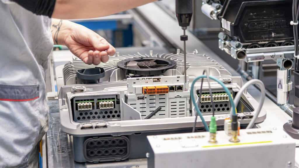

Im Gegensatz dazu macht die Fertigung eines Fronius Wechselrichters nur einen überschaubaren Anteil seiner CO2-Emissionen aus. Neben dem recycelten Aluminium senkt der Energiemix aus Solarenergie vom eigenen Fertigungshallendach sowie Ökostrom aus dem Netz die durch die Produktion emittierten Treibhausgasemissionen signifikant. Lediglich 1,3 % des Gesamtausstoßes entfallen auf die im Fertigungsprozess aufgewandte Energie.

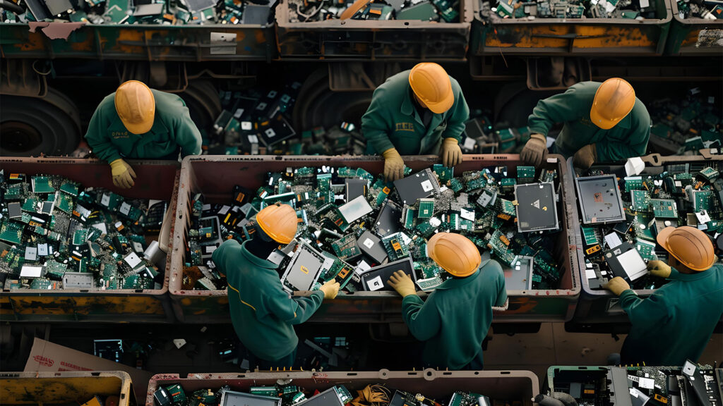

Eine PV-Anlage überdauert mehrere Jahrzehnte. Doch irgendwann ist selbst bei den besten Komponenten Schluss. Glücklicherweise lassen sich PV-Komponenten mehrheitlich recyceln. Für das End-of-Life-Management (EoL-Management) gibt es unterschiedliche Strategien. Während die Lagerung auf einer Mülldeponie und die ganzheitliche Verbrennung die Umwelt zusätzlich belasten, kann Recycling die CO2-Bilanz eines Produkts deutlich verbessern.
Der größte Umweltnutzen lässt sich durch Recycling mit vorangegangener Zerlegung in die einzelnen Bestandteile erreichen. Das Ziel ist, Wertstoffe möglichst sortenrein zurückzugewinnen und Schadstoffe zu entfernen. Nach dem Zerlegen können einzelne Bestandteile, z. B. Glas und Aluminium, direkt abgetrennt und weiterverwendet werden, während Silizium einer thermischen Aufbereitung bedarf. Bei mehr als 500 °C löst es sich vom Laminat. Die anschließende chemische Reinigung entfernt Rückstände von Silber, Kupfer, Lötzinn und Kunststoffen, sodass das rückgewonnene Silizium als Basis für neue Siliziumkristalle dienen und in PV-Modulen Anwendung finden kann. Aus einem durchschnittlichen Solarmodul lassen sich etwa drei Kilogramm Silizium sowie mehrere Gramm Silber und Kupfer zurückgewinnen. Bei PV-Modulen beträgt die Recyclingquote bis zu 95 % des Modulgewichts.
Wechselrichter, die das Ende ihrer Lebensdauer erreicht haben, lassen sich ebenfalls hervorragend recyceln. Die Wiederverwertung ist in einigen Ländern gesetzlich vorgeschrieben. Österreich schreibt in der „Elektroaltgeräteverordnung“ eine Materialrückgewinnung von mindestens 85 % für Wechselrichter, PV-Module und Batteriespeicher vor. Das für Kühlkörper und Gehäuse verwendete Aluminium, das in Spulen und Leitungen enthaltene Kupfer und die kleinen Mengen an Edelmetallen, die für Leiterplatten unabdingbar sind, eignen sich zum Recyceln. Kunststoffe hingegen sind nur eingeschränkt wiederverwertbar. Sie werden nach ihrer Entsorgung meist zur Energiegewinnung verbrannt.
Insgesamt verursacht die Entsorgung von PV-Komponenten zwischen 2 und 5 % ihrer gesamten Treibhausgasemissionen. Gleichzeitig spart die Wiederverwertung der Materialien einen erheblichen Teil gegenüber ihrer Neugewinnung ein und ermöglicht auf diese Weise die energieeffiziente Herstellung neuer Anlagenkomponenten. Produkte können bei einem effizienten End-of-Life-Management sogar eine CO2-Gutschrift erhalten.

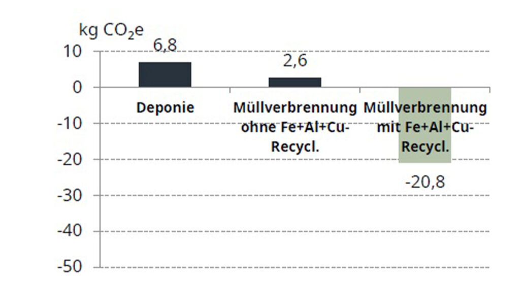

Beim Fronius Symo GEN24 10.0 Plus entsteht durch Metallrecycling mit anschließender Müllverbrennung eine CO2-Gutschrift von 20 kg. Die Entsorgung auf der Mülldeponie und die reine Müllverbrennung würden hingegen 6,8 bzw. 2,6 kg CO2-Äquivalent erzeugen (siehe Grafik).
