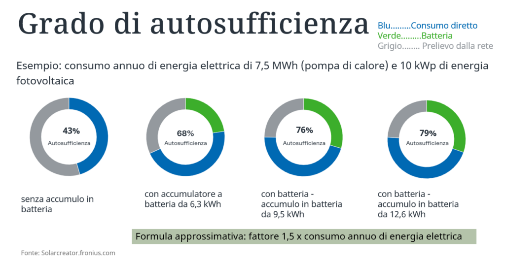

Tuttavia, ciò non si applica automaticamente: più grande è il sistema di accumulo, maggiore è il grado di indipendenza. Il grafico seguente illustra questo aspetto utilizzando l’esempio di una abitazione con un impianto fotovoltaico da 10 kWp, una pompa di calore e un consumo di corrente annuo di 7.500 kWh. Senza una soluzione di accumulo, la famiglia dell’esempio può coprire solo il 43% del suo fabbisogno annuale di corrente con l’energia solare.
Se la famiglia investe in un sistema di accumulo più piccolo, con una capacità di accumulo di 6,3 kWh, il tasso di autosufficienza aumenta a più di due terzi. Una maggiore capacità di ricarica di 9,5 kWh aumenta moderatamente il grado di autosufficienza: con questa soluzione di accumulo è possibile coprire più di tre quarti del fabbisogno elettrico con l’energia solare autoprodotta. Un sistema di accumulo ancora più grande, con una capacità di accumulo di 12,6 kWh, invece, aumenta solo marginalmente il grado di indipendenza.
Come mostra il diagramma, il massimo grado di autosufficienza è già stato raggiunto con il sistema di accumulo da 12,6 kWh. I calcoli provengono da Fronius Solar.creator, uno strumento di configurazione per impianti fotovoltaici.
Come vedi, se un sistema di accumulo solare piccolo e sottodimensionato può già aumentare in modo significativo l’autoconsumo, il grado di indipendenza aumenta solo leggermente con una soluzione di accumulo di dimensioni adeguate o generose, e in definitiva non aumenta affatto con un numero di kWh diverso.
