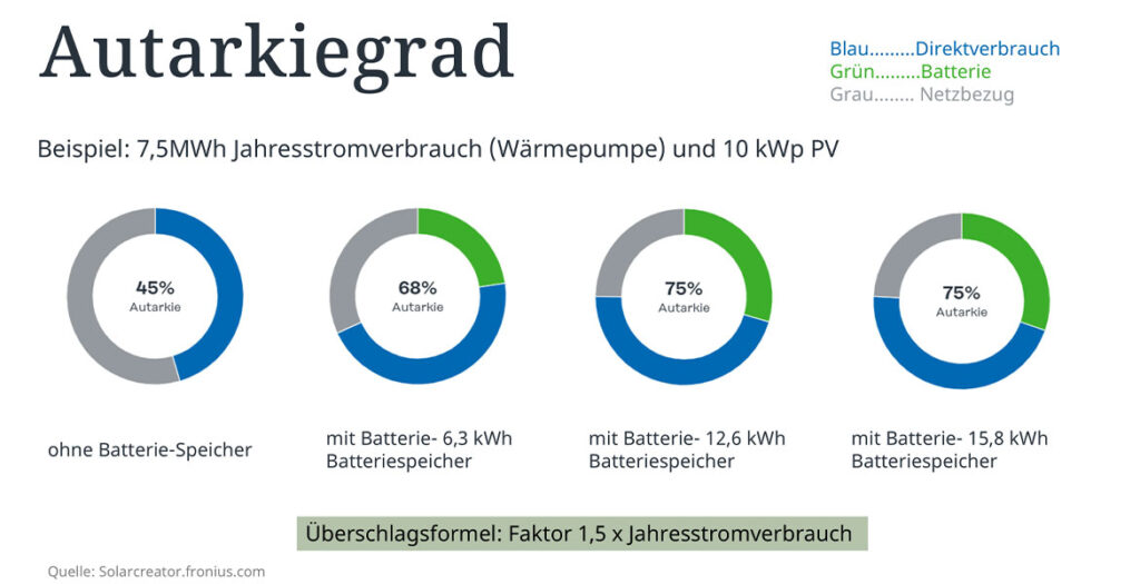

Allerdings gilt nicht automatisch: Je größer der Energiespeicher, desto größer der Grad der Unabhängigkeit. Die untenstehende Grafik verdeutlicht dies am Beispiel eines Haushalts mit einer 10-kWp-PV-Anlage, einer Wärmepumpe und einem Jahresstromverbrauch von 7.500 kWh. Ohne Speicherlösung kann der Beispielhaushalt lediglich 43 % seines jährlichen Strombedarfs mit Solarenergie decken.
Investiert der Haushalt in einen kleineren Batteriespeicher mit 6,3 kWh Speicherkapazität steigert sich die Eigenversorgungsrate auf mehr als zwei Drittel. Eine höhere Ladekapazität von 9,5 kWh hebt den Autarkiegrad nochmals moderat an: Mehr als drei Viertel des Strombedarfs können mit dieser Speicherlösung durch die selbst erzeugte Solarenergie gedeckt werden. Ein noch größerer Batteriespeicher mit 12,6 kWh Speicherkapazität erhöht den Unabhängigkeitsgrad hingegen nur noch marginal.
Wie die Grafik veranschaulicht, ist beim 12,6-kWh-Speicher bereits der maximale Autarkiegrad erreicht. Die Berechnungen stammen aus dem Fronius Solar.creator, einem Konfigurationstool für PV-Anlagen.
Sie sehen: Während ein kleiner, eigentlich unterdimensionierter Solarspeicher den Eigenverbrauch schon signifikant steigern kann, erhöht sich der Unabhängigkeitsgrad mit einer adäquat oder großzügig dimensionierten Speicherlösung nur noch leicht – und ab einer individuell verschiedenen kWh-Anzahl schließlich gar nicht mehr.

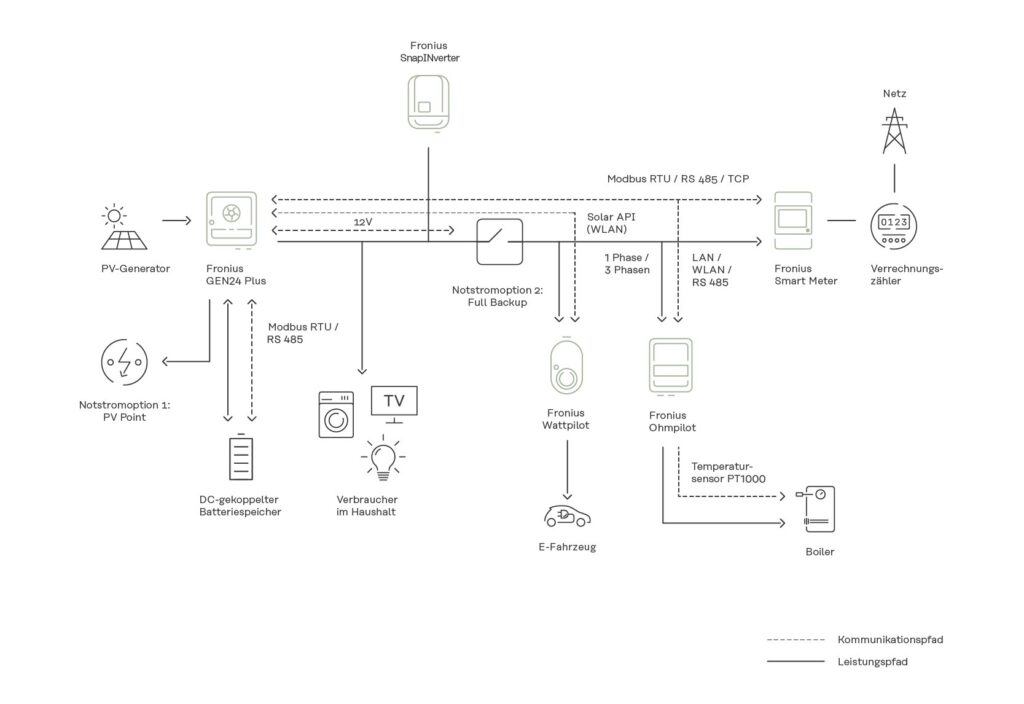

DC-Hochvoltbatterien
DC-gekoppelte Speicher stehen im Schaltkreis vor dem PV-Wechselrichter und können direkt Solarstrom vom Dach laden. In Verbindung mit einem kompatiblen Hybrid-Wechselrichter ermöglichen sie ein umfassendes Anlagen-Monitoring. Zudem handelt es sich vielfach um Batteriespeicher mit Notstromfunktion: Das heißt, sie können den Haushalt bei einem Netzausfall im Full-Backup-Modus mit gespeicherten PV-Überschüssen versorgen und sind teilweise sogar schwarzstartfähig. Was genau mit „Full Backup“ und „Schwarzstartfähigkeit“ gemeint ist, erfahren Sie in diesem Blogeintrag.
Ein Schema zur Veranschaulichung der PV-Sektorenkopplung mit einem DC-gekoppelten Speicher, der direkt mit dem Hybrid-Wechselrichter kommuniziert.

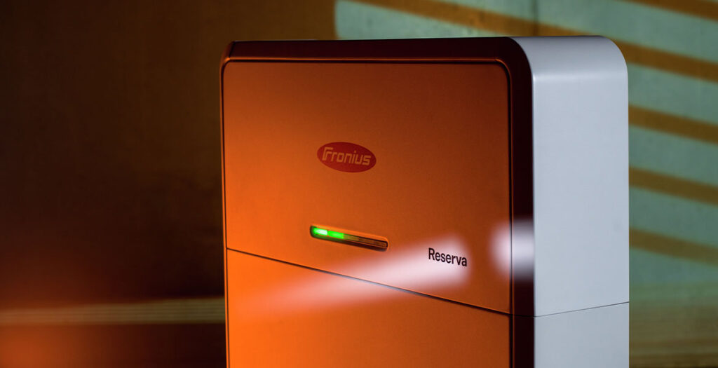

PV-Speicher dieser Art kommunizieren am besten mit einem Hybrid-Wechselrichter und optimieren den Eigenverbrauch. Ein Beispiel für eine DC-gekoppelte Speicherlösung ist unsere Fronius Reserva“, so Solarexperte Schett. Übrigens: Mit der Fronius Reserva genießen Sie weitere Vorteile wie zehn Jahre Leistungsgarantie, die oben erwähnte Schwarzstartfähigkeit und europäische Datensicherheit. Darüber hinaus sind Fronius Wechselrichter mit einer Reihe von Partnerbatterien kompatibel.
Die Fronius Reserva punktet mit zehn Jahren Leistungsgarantie und europäischer Datensicherheit. Sie ist optimal auf Fronius Wechselrichter abgestimmt.

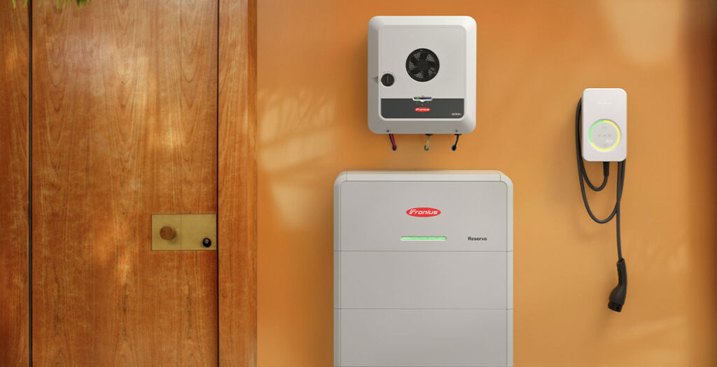

Eine weitere Option eröffnet sich, wenn Sie Ihre Anlage mit einem Fronius GEN24 Wechselrichter ausgestattet haben. Denn für diese Geräte gibt es mit Fronius UP.storage ein Softwareupgrade, das Ihren Fronius GEN24 in Windeseile in einen Fronius GEN24 Plus Hybrid-Wechselrichter verwandelt. Maximilian Schett zeigt auf, welche Vorteile das Upgrade mit sich bringt: „Damit erübrigt sich der Gerätetausch, was Kosten sowie Ressourcen spart. Fronius UP.storage ist in unserem Monitoring-Tool Fronius Solar.web erhältlich.“
Ein Softwareupgrade ermöglicht beim Fronius GEN24 die nachträgliche Ergänzung der Hybrid-Funktion und damit den Anschluss eines Batteriespeichers.
