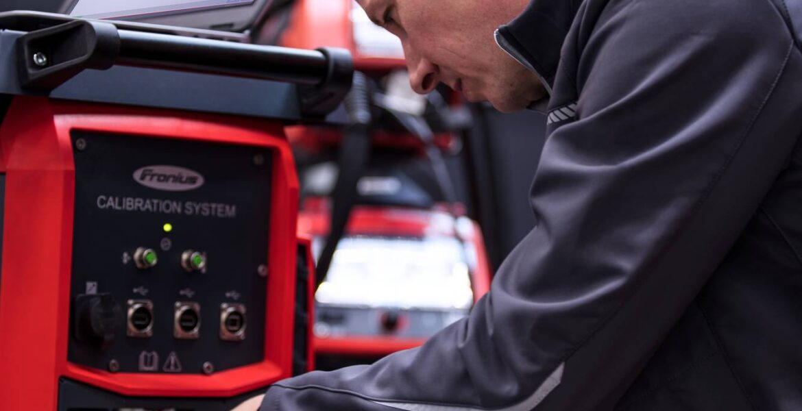

Při kalibraci svařovacích systémů se měří napětí, velikost proudu a rychlost drátu. Za tím účelem se svařovací zdroj připojí ke kalibrační stanici. Kromě toho je možné měřit i průtok plynu svařovacím zdrojem. Kalibrační software zanalyzuje a porovná hodnoty příslušného svařovacího systému s hodnotami, které stanovuje norma. Přitom se zjistí, jak velká je odchylka mezi oběma hodnotami a zda je ve stanovené toleranci. Regulaci přípustných tolerančních hodnot určuje evropská norma (EN) 50504 Validace zařízení pro obloukové svařování. Pokud kalibrační proces neposkytne úspěšný výsledek, musí následovat přiměřená opatření. Dokud není závada odstraněna, podniky nesmí svařovací systém k výrobě používat, mimo jiné kvůli zajištění kvality a záruky na výrobek.
