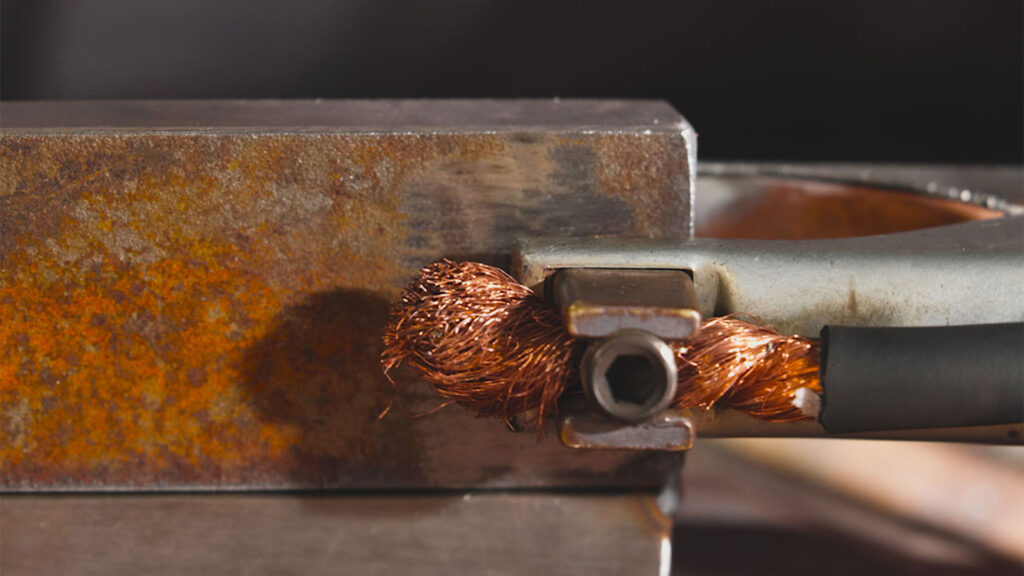

1. Garantizar un flujo de corriente constante
Para evitar proyecciones de soldadura es fundamental que haya un flujo de corriente constante. Para ello, la antorcha y el cable de masa deben estar bien conectados al equipo de soldadura. Lo mismo se aplica a la transferencia de masa en el componente. El punto de fijación y la toma de masa deben estar descubiertos y ser buenos conductores para que la corriente pueda fluir.

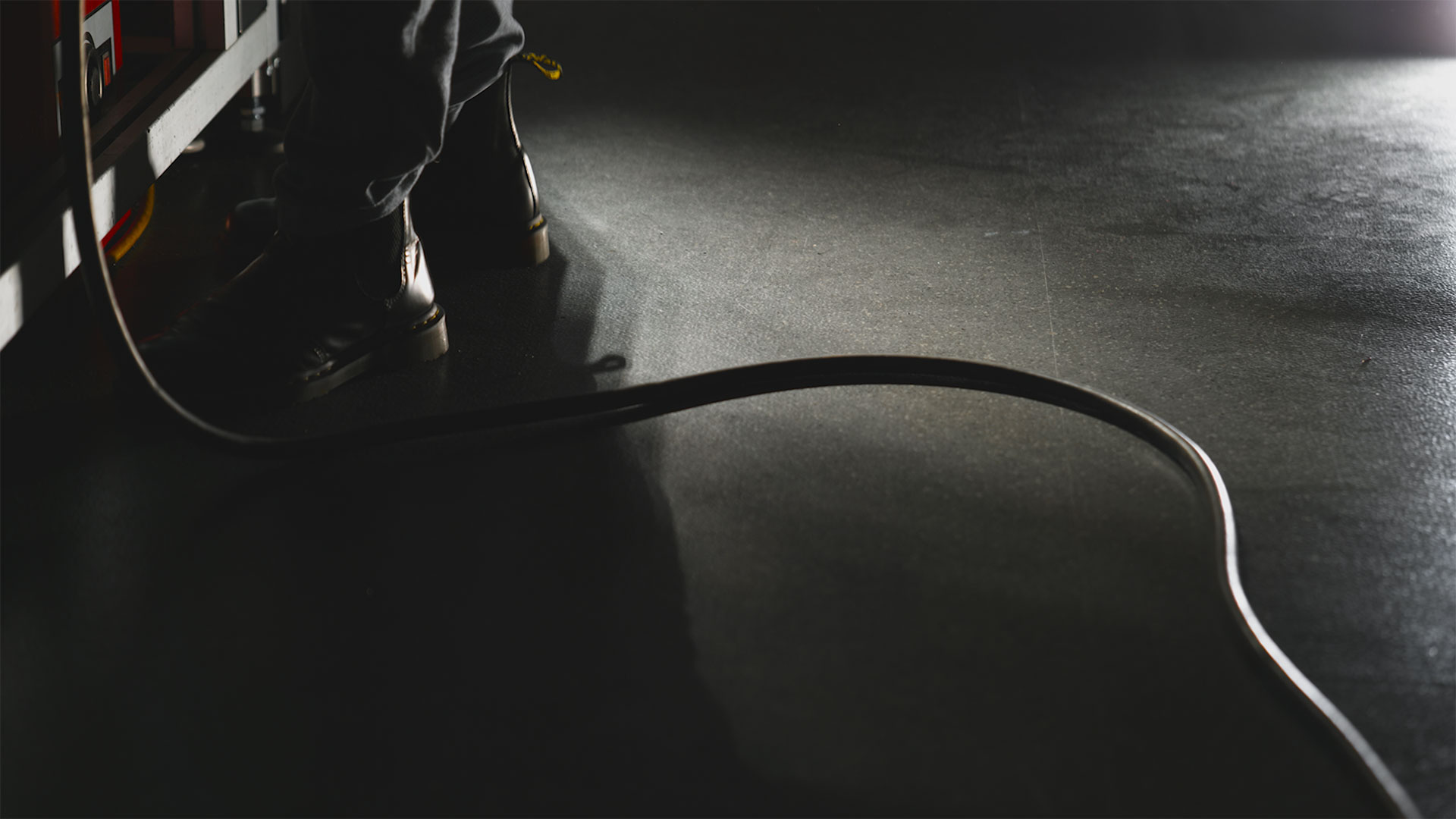

- En primer lugar, comprueba que el equipamiento de la antorcha es correcto (diámetro y longitud de la sirga de guía de hilo, pieza de entrada, etc.).
- En segundo lugar, procura que el juego de cables no se tuerza en la medida de lo posible.
- En tercer lugar, ajusta la presión de contacto de los rodillos de transporte de hilo al hilo utilizado. «Si hay muy poca presión, el hilo puede resbalar y, como resultado, se produce un problema en el transporte del hilo, lo que puede convertirse en otro problema: las proyecciones», explica el Experto en Soldadura Josef Sider.
![]() Si se coloca el juego de cables torcido, puede haber problemas en el transporte del hilo y, como consecuencia, se pueden producir proyecciones. | ![]() Esta es la forma correcta de hacerlo: extiende el juego de cables sin que se tuerza. |
