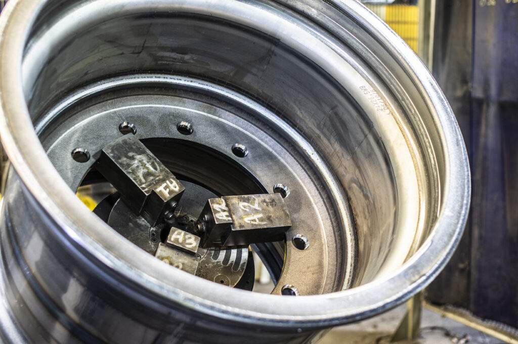

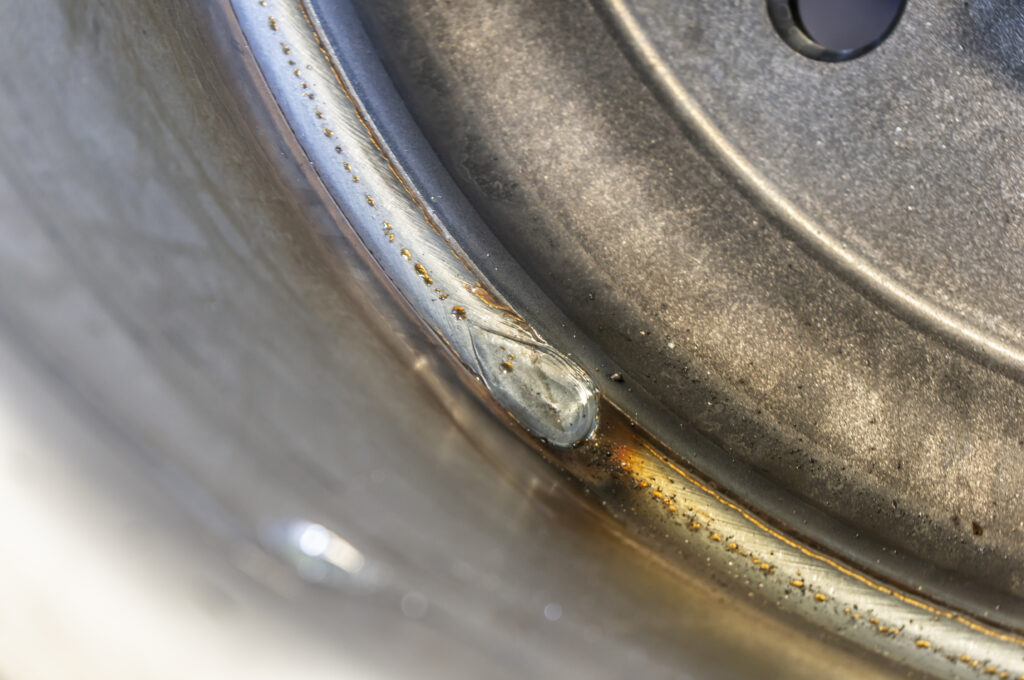

Schweißen im Yellow-Goods-Segment: Riesige Harvester-Felgen benötigen die massive Abschmelzleistung des Tandem-Prozesses.
Schweißnaht: Harvester-Felge
Beispiele: Das Schweißen im Baumaschinen-Sektor bringt einige Herausforderungen mit sich: Oft ist es nötig zwischen dem Eindraht- und dem Tandemverfahren zu wechseln – möglich durch den Austausch der Brennerkörper oder durch einfaches Wegschalten einer Elektrode. Dadurch können beispielshalber schwer zugängliche Teile geschweißt werden.
