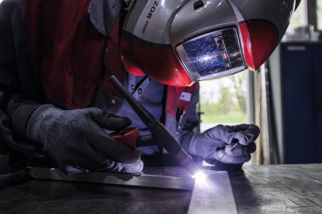

Velocidad de soldadura
Con MIG/MAG pueden reducirse los tiempos de soldadura. Este proceso de soldadura es el que mejor se puede automatizar, el que logra una unión especialmente rápida y acelera todo el proceso de producción. La soldadura por electrodo y, especialmente, la soldadura TIG no pueden seguir el ritmo de estas velocidades de soldadura.
El proceso de soldadura MIG/MAG ofrece altas velocidades de soldadura, una buena calidad del cordón y una gran variedad de funciones.
La velocidad es un factor que permite disminuir los costes, si se tienen que producir grandes cantidades en poco tiempo. Además, las altas velocidades de soldadura también garantizan que la zona de influencia térmica del componente se mantenga reducida. Esta zona se genera en el área del cordón de soldadura, donde la aportación de calor en la pieza puede reducir la calidad del metal. El calor puede endurecer el metal localmente y volverlo quebradizo, de forma que se produzcan grietas o fracturas y se reduzca la resistencia a la tracción. Por lo tanto, se debe asegurar un bajo aporte de calor en los componentes. Esto tiene una especial importancia si más tarde se expone a cargas dinámicas, es decir, alternas, como las vigas de un puente, los vagones de tren o las piezas de una máquina vibratoria.

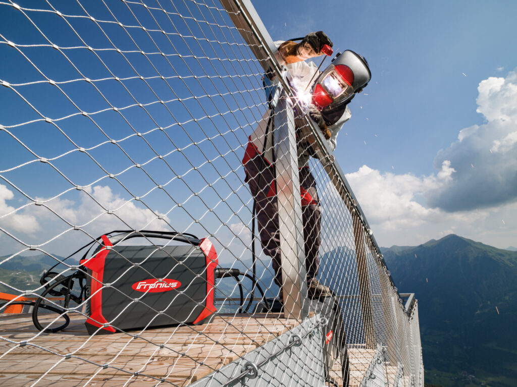

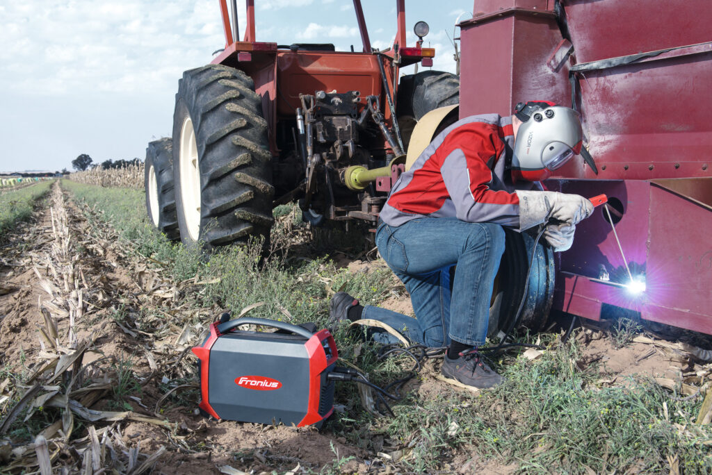

Entorno de soldadura
La elección del proceso de soldadura depende de las influencias ambientales. ¿El componente está expuesto al viento y a la intemperie o se puede soldar protegiéndolo al mismo tiempo? Los procesos TIG y MIG/MAG necesitan una cubierta de gas de protección, con el gas suministrado por separado. Esta solo puede facilitarse en entornos cerrados o protegiendo el componente, ya que el gas suministrado no se puede expulsar. Si se suelda al aire libre, es mejor usar el método de soldadura por electrodo. La envoltura, al arder, forma gases protectores y escorias que protegen la masa fundida de las reacciones químicas con el aire ambiental.
Para la soldadura por electrodo no se necesita gas protector,
por lo que este proceso también puede realizarse en el exterior.
