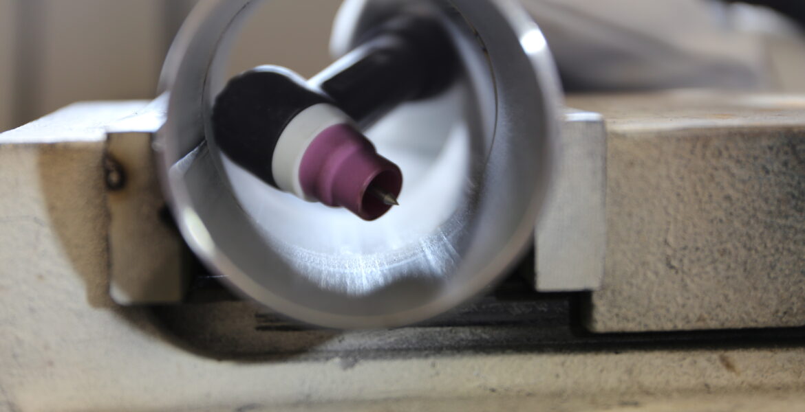

Ningún otro proceso ofrece cordones de soldadura más estables ni que presenten mejor aspecto visual y sensación al tacto que la soldadura TIG. El proceso TIG presenta muchas opciones de aplicación, y es que es apto para cualquier tipo de metal, chapas finas, posiciones forzadas y posiciones de raíz. Además, no se produce escoria durante la soldadura, el material apenas se deforma y el proceso está prácticamente libre de proyecciones. Las ventajas y la amplia gama de aplicaciones son obvias. Pero, ¿qué hay que tener en cuenta a la hora de comprar un equipo TIG portátil? ¿Qué funciones son las más importantes? Hay que considerar cinco puntos esenciales:
1. Cebado de alta frecuencia
Normalmente, el cebado de alta frecuencia se utiliza en la soldadura TIG. Este crea un arco voltaico entre la pieza de trabajo y el electrodo, sin que haya contacto entre ellos. Para ello, la antorcha de soldadura se coloca unos dos milímetros por encima de la pieza de trabajo. El arco voltaico se enciende accionando el pulsador de la antorcha. Una alternativa es el cebado por contacto: el arco voltaico se genera mientras el electrodo toca la pieza. Sin embargo, existe el riesgo de que el baño de fusión se contamine por las inclusiones del electrodo de tungsteno. Esta es una deficiencia importante, especialmente para los trabajos de soldadura sensibles, como en la tecnología médica.
La función Touch HF es la más adecuada para un encendido simple y preciso. El procedimiento para el soldador es básicamente el mismo que en la ignición por contacto. La pieza se toca con el electrodo. Tras separarlas, comienza el tiempo de espera preestablecido. El arco voltaico se enciende en el punto exacto donde el electrodo ha tocado la pieza. No es posible tener más control durante la ignición.
La función Touch HF permite el uso de antorchas de soldadura sin pulsador, y es de gran ayuda para los puntos de soldadura de difícil acceso, como los tubos pequeños.
Hay sistemas de soldadura en los que se puede cambiar entre el cebado de alta frecuencia y Touch HF de manera estándar, seleccionando la ignición óptima dependiendo de la aplicación.
