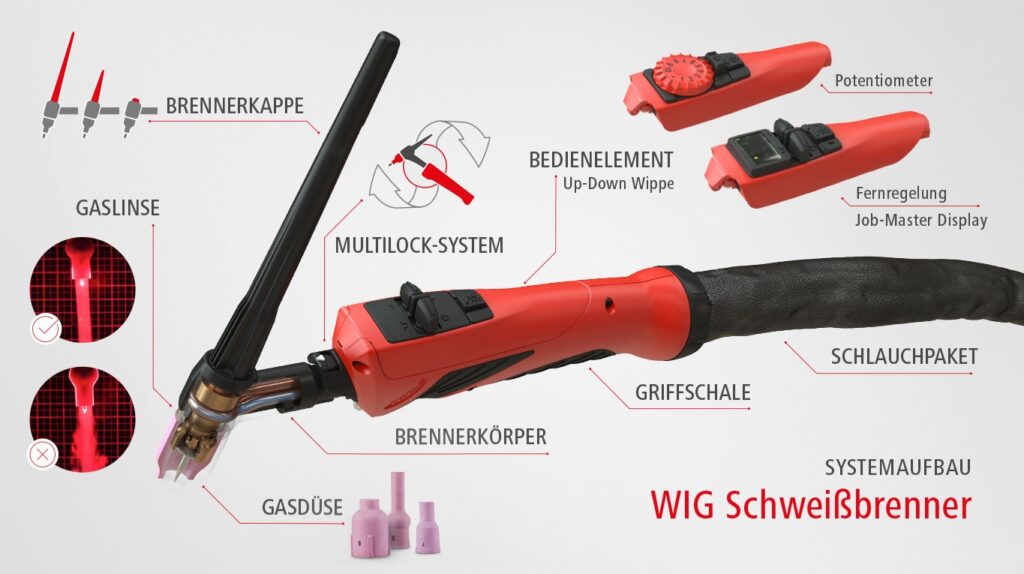

Teile eines WIG-Schweißbrenners
Der WIG-Schweißbrenner in der Abbildung oben besteht aus mehreren präzise aufeinander abgestimmten Komponenten:
  • Brennerkappe: schließt den Brennerkörper nach hinten ab und fixiert die Elektrode. Mit TFC (Tungsten Fast Clamp) gelingt dies besonders schnell und zuverlässig – für einen sekundenschnellen Elektrodenwechsel.
  • Gaslinse: sorgt für eine gleichmäßige Schutzgasabdeckung.
  • Gasdüse: formt das inerte Schutzgas zu einer Gasglocke, die die Schweißnaht schützt.
  • Multilock-System: ermöglicht den schnellen Wechsel des Brennerkörpers – ideal für unterschiedliche Anwendungen.
  • Up-Down-Wippe und Potentiometer: ermöglichen ein einfaches Regeln der Stromstärke.
  • Fernregelung mit JobMaster-Display: bietet zusätzliche Kontrolle und Übersicht.
  • Schlauchpaket: verbindet den Brenner mit dem Schweißgerät.
  • Ergonomische Griffschale: sorgt in kleiner (Small Handle) und großer Ausführung mit verschiedenen Interfaceoptionen für komfortables Arbeiten.
  • Brennerkörper: ist das zentrale Element des Brenners, den man dank Multilock-System schnell und einfach austauschen kann, um für jede Schweißsituation die passende Geometrie zu verwenden.
