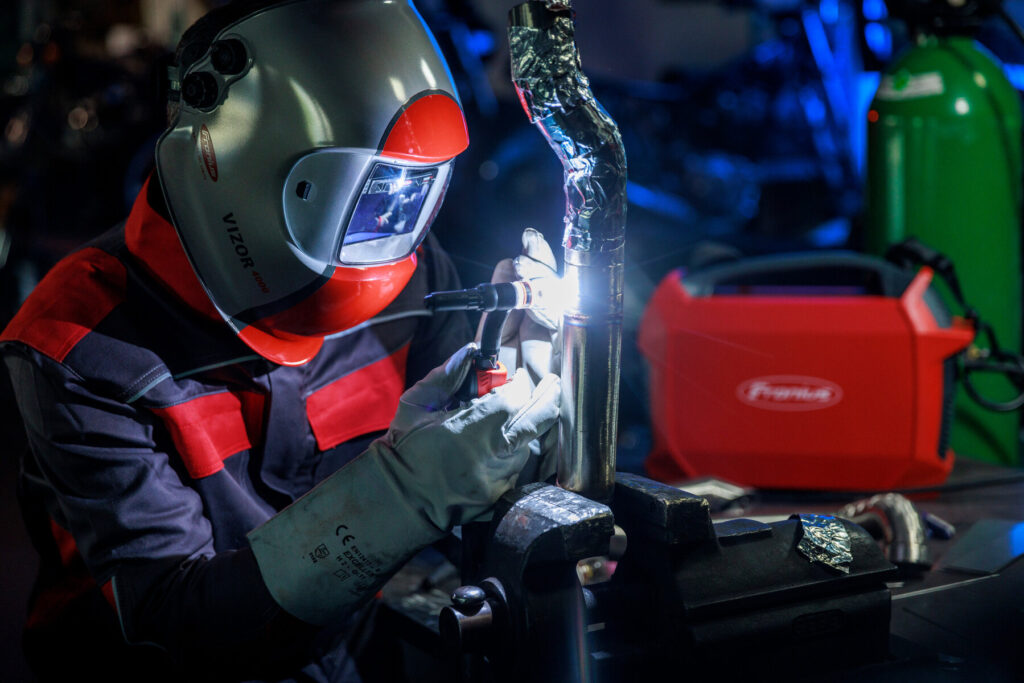

Nejdůležitější je dostat se tam – to je hlavní zásada. Protože ani ten nejpohodlnější a nejúžasnější hořák nemá žádnou cenu, pokud se s ním nedostanete tam, kde má vzniknout svarový šev. Právě proto existují různě dlouhá těla a krytky hořáků, nejrůznější úhly hořáků, a dokonce flexibilní těla hořáků, které je možné ohýbat.   Dva extrémní případy: Na jedné straně koutový svar, který se svařuje na pracovním stole, na druhé straně tenká trubka namontovaná na stropě, kterou je třeba svařit zevnitř. Práce na svařovacím stole umožňuje použít téměř každé tělo hořáku. Naproti tomu pro svařování trubky musí být tělo hořáku mimořádně kompaktní – v ideálním případě je hořák malý a flexibilní, s krátkou krytkou.

Větší průměr plynové hubice – větší ochranný plynový kryt: Průměr plynové hubice, respektive její otvor, rozhoduje o tom, jak velká plocha okolo svarového švu bude pokrytá ochranným plynem. Velkoplošné pokrytí ochranným plynem je důležité zejména pro citlivé materiály, např. titan, aby svar – ještě horký po svařování – byl co nejdéle chráněný před vzdušným kyslíkem z atmosféry a netvořil náběhové barvy.

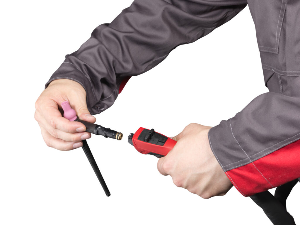

Modulární konstrukce svařovacích hořáků TIG – pro maximální flexibilitu
Modulární hořáky TIG mají svůj smysl, protože „správná“ konstrukce hořáku závisí na konkrétním svařovacím úkolu. U modulárních systémů se zvolí rukojeť, kterou lze podle potřeby vybavit různými ovládacími prvky a samozřejmě různými těly hořáku. Důležité přitom je, že výměna těla hořáku je snadno a rychle proveditelná, jako je tomu například u systému Multilock. U tohoto systému se tělo hořáku jednoduše uvolní stisknutím a otočením hadicového vedení a upevní se nasazením a otočením. Systém je k dostání pro hadicová vedení chlazená plynem i vodou a má tu velkou výhodu, že v případě technické závady těla hořáku není nutné posílat k opravě celé hadicové vedení.
Tyto požadavky splňuje nová generace svařovacích hořáků TIG od společnosti Fronius. Prostřednictvím systému Multilock je lze nakonfigurovat tak, aby se přesně přizpůsobily způsobu použití i osobním preferencím. Modulární konstrukce umožňuje více než 77 700 konfigurací. Přečtěte si o tom víc na webové stránce Fronius.
