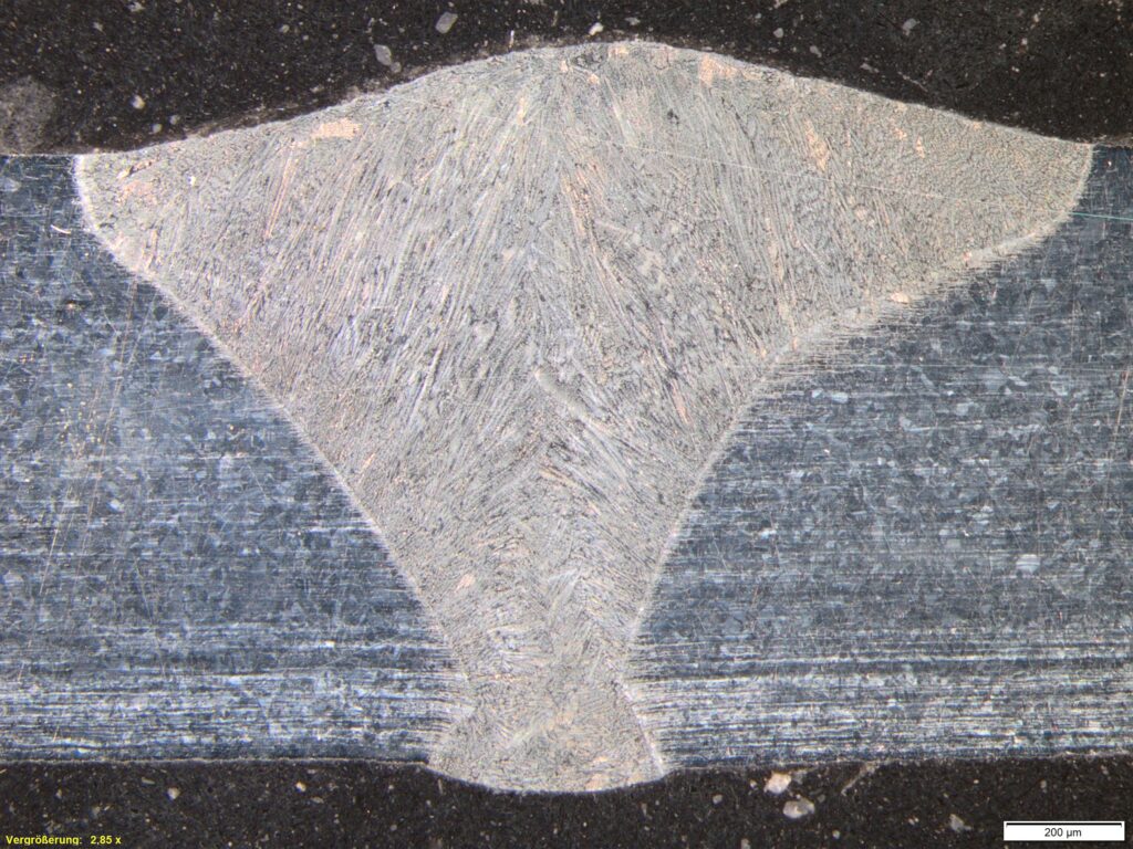

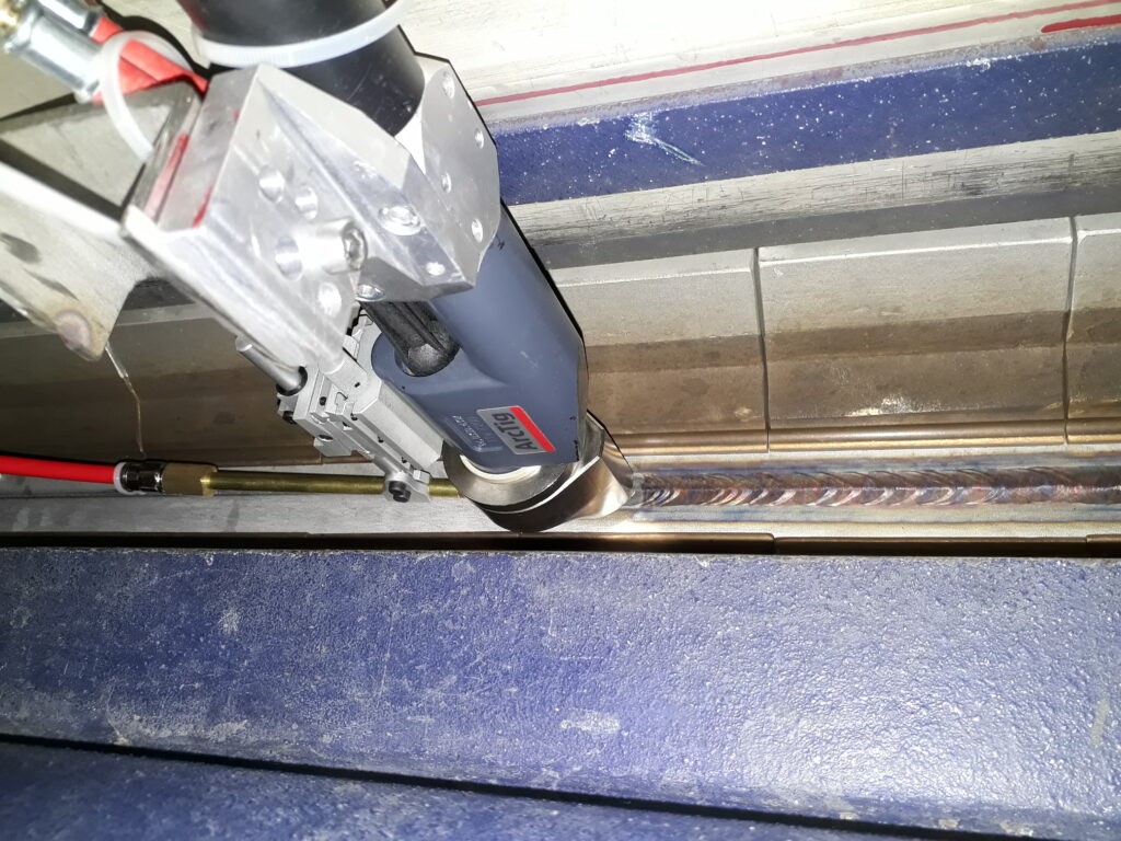

Nowo zaprojektowany proces spawania ArcTig bazuje na konwencjonalnym spawaniu TIG. Inaczej niż w przypadku konwencjonalnych zastosowań TIG, palnik ArcTig ma specjalny system mocowania elektrody, chłodzący ją aż po samą końcówkę. Zwiększa to łączną rezystancję i zapewnia wysokie napięcie łuku spawalniczego. Silnie skoncentrowany strumień elektronów trafia na bardzo małą powierzchnię, dzięki temu łuk spawalniczy jest wąski i skupiony.
Zalety: wysoka prędkość i doskonała jakość
ArcTig ma liczne zalety, takie jak doskonała jakość spoiny, podwojenie prędkości i wydajności dzięki zmniejszeniu liczby prac przygotowawczych i poprawek. Skupiony łuk spawalniczy umożliwia użytkownikowi jednowarstwowe spawanie elementów o grubości nawet 10 milimetrów. Spawanie klasyczną metodą TIG wymaga często kilku warstw. Czasochłonne przygotowanie złącza, związane np. z ukosowaniem krawędzi, staje się zbędne w większości przypadków. Znacznie zmniejszają się nakłady na poprawki po procesie, ponieważ prawie nie ma przewyższenia spoiny, a niskie ciepło oddawane minimalizuje odkształcenia. Metoda umożliwia uzyskanie wyższych prędkości spawania, co dodatkowo oszczędza czas. Dzięki małej objętości spoiny można też oszczędzić na kosztach spoiwa.

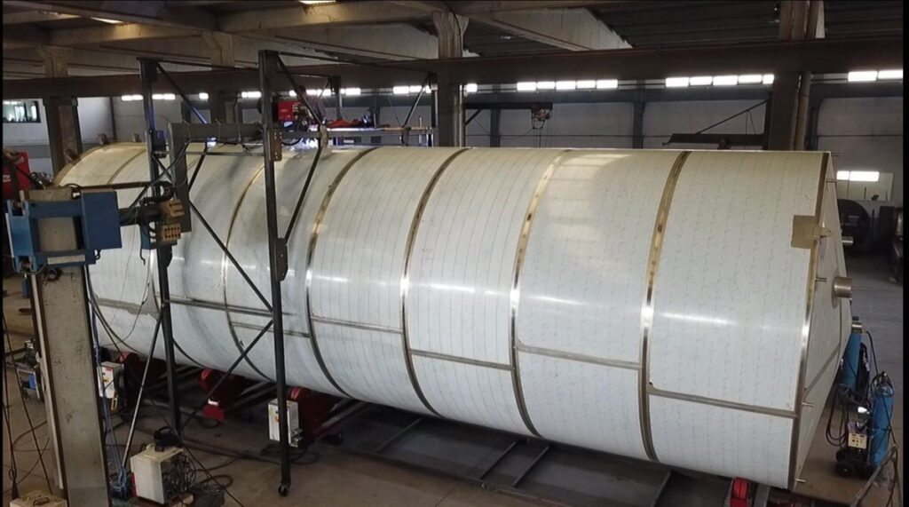

Do najwcześniejszych fanów nowego procesu TIG należy turecka firma Teknokrom, specjalizująca się w budowie zbiorników. Firma poznała ArcTig na targach Schweissen & Schneiden w 2017 roku w Düsseldorfie, natychmiast przekonała się o wysokiej prędkości oraz jakości spoin i jeszcze w trakcie targów zamówiła palniki spawalnicze ArcTig. Zastosowanie ArcTig sprawiło, że firma Teknokrom potroiła prędkość spawania każdej spoiny. Poza tym nowy proces umożliwił uzyskanie idealnego rezultatu z zastosowaniem zaledwie jednej spoiny, tam gdzie w przypadku klasycznego spawania TIG potrzebne były cztery. Podczas uruchamiania systemu technicy z firmy Fronius wraz z klientem przeprowadzili szereg prób testowych i wspólnie określili właściwe parametry zapewniające uzyskanie optymalnej spoiny.
Firma Teknokrom od 2001 roku zajmuje się budową zbiorników ze stali chromowo-niklowej dla przemysłu spożywczego, eksportowanych od Europy po Australię. Takich zbiorników używa się przykładowo podczas produkcji oliwy z oliwek, wina i czekolady.
