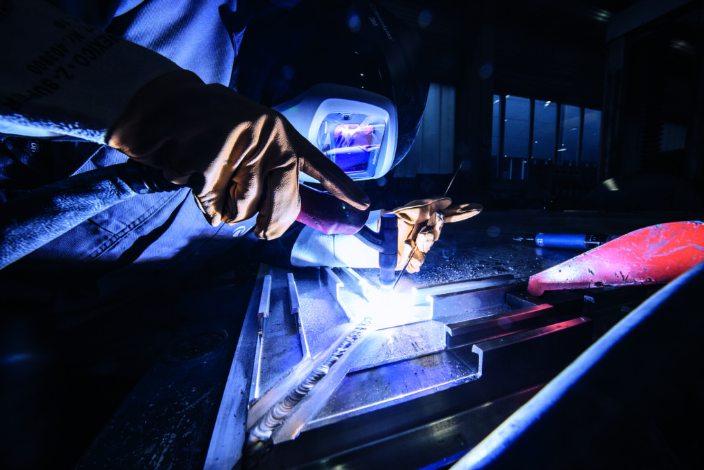

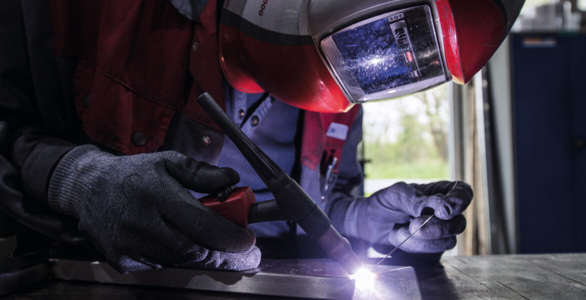

Kto chce spawać metodą TIG, musi opanować swoje rzemiosło. Podczas gdy spawacz jedną dłonią prowadzi palnik spawalniczy, drugą dłonią podaje jednocześnie spoiwo. Wymaga to nie tylko pewnej koordynacji, ale też spokojnego prowadzenia dłoni. Rezultatem są bezodpryskowe i gładkie spoiny. Dzięki wysokiej jakości spoin, metodę TIG stosuje się wszędzie tam, gdzie jakość spoiny ma najwyższy priorytet. Przykładem są tu zastosowania do budowy zbiorników dla przemysłu spożywczego oraz lotniczego i kosmicznego.

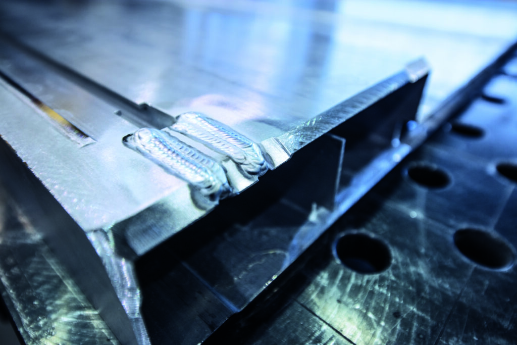

Tę metodę spawania stosuje się także przy lekkich konstrukcjach aluminiowych. Podczas budowy wagonika kolejki linowej wiele spoin łączy najróżniejsze blachy i profile. Gwałtowne zmiany grubości profili w obrębie pojedynczej spoiny i przejścia między cienkim i grubym materiałem są wyzwaniem dla spawacza. Liczne, krótkie spoiny kryją kolejne pułapki: na początku spoiny często mogą powstawać pory, a na końcu drobne pęknięcia. Aby zagwarantować najwyższą wytrzymałość na obciążenia i bezpieczeństwo konstrukcyjne, oprócz najlepszych właściwości metalurgicznych, wszystkie spoiny, także krótkie, muszą wykazywać brak porów nasadowych i pęknięć w kraterach końcowych. Do sprostania takim wyzwaniom metoda TIG jest najlepsza.
Spawanie TIG gwarantuje gładkie spoiny bez porów nasadowych, bez pęknięć w kraterach końcowych i bez żużlu.

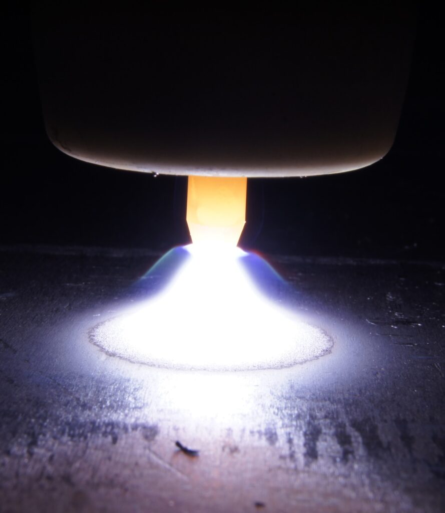

Ale dlaczego tak jest? Podczas spawania elektrodą wolframową w osłonie gazów obojętnych łuk spawalniczy jarzy się między nietopliwą elektrodą wolframową a metalicznym elementem spawanym w beztlenowej, niereaktywnej atmosferze gazowej. Dzięki zastosowaniu obojętnego (a więc niereaktywnego) gazu nie zachodzą reakcje chemiczne z płynnym jeziorkiem spawalniczym — ma to zalety z punktu widzenia metalurgii: wykonane spoiny wykazują wysoką czystość, a przez to są mniej podatne na pęknięcia i mają doskonałe właściwości mechaniczne i technologiczne. Dlatego szczególnie wtedy, gdy w grę wchodzą materiały specjalne lub najwyższe wymagania odnośnie jakości i wyglądu spoin, TIG jest pierwszym wyborem. Dodatkowo proces wyróżnia się stabilnością łuku oraz gładką i bezżużlową spoiną. W połączeniu z bezodpryskowym spawaniem w niemal każdym położeniu, stanowi to podstawowy warunek najwyższej jakości spoiny.
