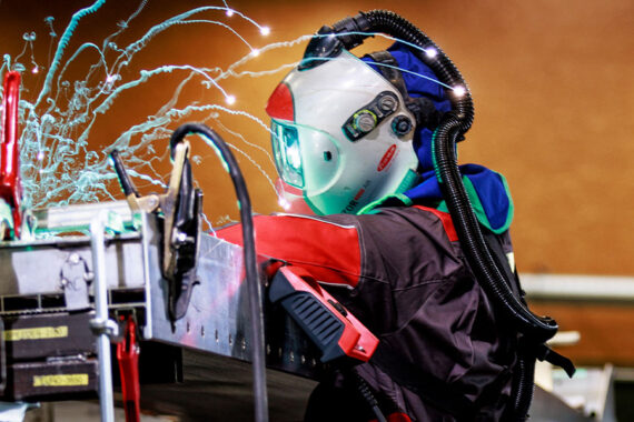

Perfektioniert man dagegen den Schweißprozess mithilfe der Lichtbogen-Längenkorrektur und verwendet beim Fügen einen Absaugbrenner wie zum Beispiel unseren MTW 500i Exento in Kombination mit unserer Exento-HighVac-Absaugung, können bis zu 99 % des Schweißrauchs abgesaugt werden.
MAG-Schweißen mit Absaugbrenner MTW 500i und HighVac-Absaugung, beide Exento, Schweißerschutzhelm Fronius Vizor Air/3X Connect
Darüber hinaus sorgen unsere Schweißschutzhelme mit Gebläsefiltereinheit für das Tüpfelchen auf dem i, wenn es um den Schutz vor Schweißrauch geht. Sie filtern ganze 99,8 % der verbleibenden Schweißrauchpartikel aus der Luft. Halten Schweißfachkräfte alle Schutzmaßnahmen, die möglich sind, ein, ist Schweißen nicht nur ein spannender, sondern mittlerweile auch ziemlich sicherer Beruf.
E-Hand-Schweißen mit Fronius Vizor 4000 Air/3X mit Gebläsefiltereinheit
