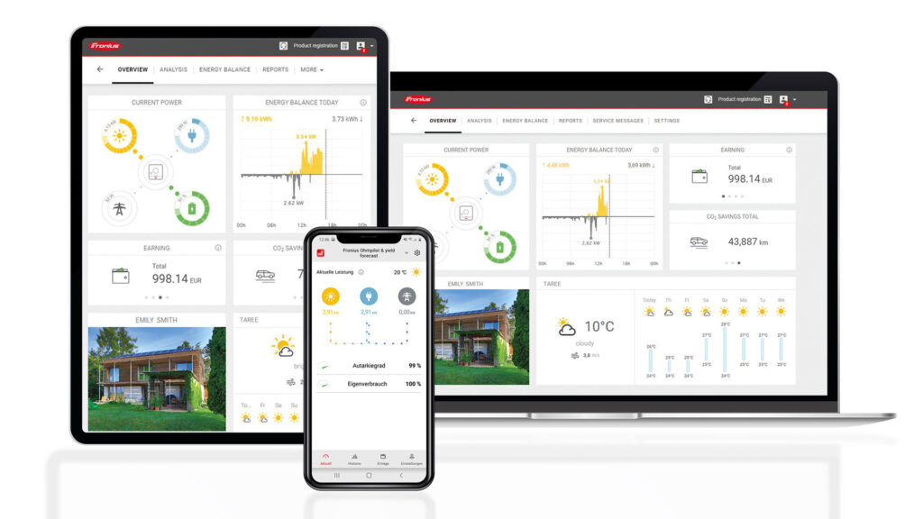

2) Wozu brauche ich ein Energiemanagement?
Optimale Steuerung für zeitgleichen Stromverbrauch
Wer den selbst erzeugten Solarstrom direkt, sprich zeitgleich, nutzt, erhöht seinen Eigenverbrauch und reduziert die Bezugskosten deutlich. Ein intelligentes Energiemanagementsystem (EMS) steuert diesen Prozess automatisch, indem es flexible Verbraucher wie Warmwasserbereitung und Reinigungsprozesse – soweit betrieblich möglich – in Zeiten hoher PV-Erzeugung verschiebt. Gleichzeitig priorisiert das System wichtige Anlagen, etwa die Kühlung in der Landwirtschaft, und sorgt dafür, dass der Energiefluss im Betrieb jederzeit effizient bleibt, ohne manuelle Eingriffe.
Zudem steigert das Lastmanagement die Betriebssicherheit: Kritische Verbraucher bleiben auch bei geringerer PV-Leistung oder niedrigem Batteriestand versorgt, während Lastspitzen gezielt vermieden und so teure Leistungspreise gesenkt werden. Insbesondere für kleine und mittlere Unternehmen ist das ein wesentlicher Aspekt.
Für Prozesse, die sich zeitlich nicht aufschieben lassen, beispielsweise die Melktechnik in Milchviehbetrieben, schaffen Batteriespeicher Abhilfe, indem sie den tagsüber erzeugten PV-Strom am Abend zur Verfügung stellen können. So entsteht ein wirkungsvolles Gesamtsystem, das die Autarkie und Versorgungssicherheit erhöht und Einspeiseverluste reduziert.

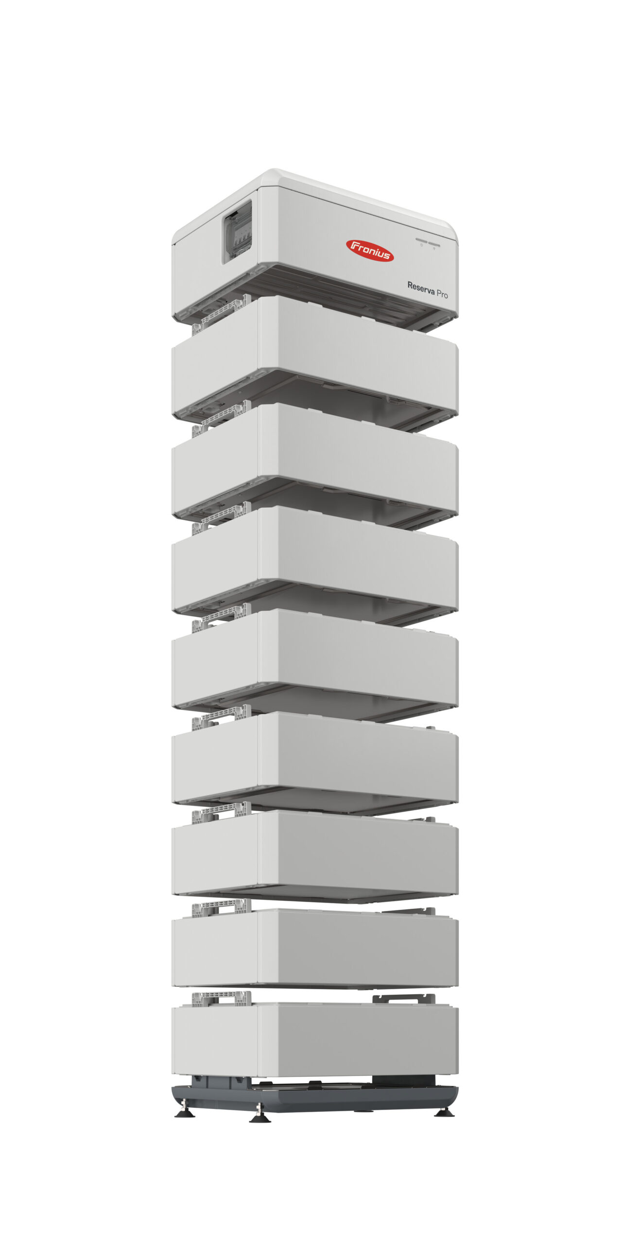

Mit modularen Speicherlösungen wie der Fronius Reserva Pro können sich Unternehmen ihre Energieinfrastruktur Schritt für Schritt – und auf den Bedarf abgestimmt – aufbauen. Der Einstieg erfolgt typischerweise über einen Hybridwechselrichter, der sowohl PV-Erzeugung als auch Speicherintegration in einem Gerät vereint. Anschließend kann ein Batteriespeicher in der passenden Größe ergänzt und bei steigenden Anforderungen flexibel um einzelne Module bis hin zu mehreren Batterietürmen erweitert werden, etwa wenn nachträglich zusätzliche Maschinen hinzukommen oder Produktionszeiten ansteigen. Auch die Integration von E-Fahrzeugen lässt sich gleich zu Beginn einfach mitdenken: Überschüssige PV-Energie kann der Betrieb direkt zum Laden der eigenen Elektroflotte nutzen und so die Energiekosten weiter reduzieren. Dieser modulare Aufbau sorgt dafür, dass Betriebe jederzeit optimal gerüstet sind, ohne sich bereits zu Beginn auf eine endgültige Ausbaustufe ihres PV-Systems festlegen zu müssen.

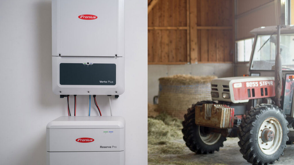

Hier bietet der Fronius Verto Plus mit der Backup-Power-Boost-Funktion einen entscheidenden Zusatznutzen: Diese Funktion ermöglicht es, die Ausgangsleistung im Ersatzstrombetrieb kurzfristig zu erhöhen, um in kritischen Momenten zusätzliche Leistungsreserven für unaufschiebbare Prozesse, z. B. Kühlung oder Lüftung, bereitzustellen.
Bei angeschlossener Batterie kann damit eine AC-Spitzenleistung von bis zu 50 kVA zur Verfügung gestellt werden. So werden hohe Anlaufströme zuverlässig bewältigt, z. B. wenn mehrere wichtige Verbraucher gleichzeitig gestartet bzw. versorgt werden müssen oder kurzfristige Lastspitzen auftreten. In Kombination mit der Hochvoltbatterie Fronius Reserva Pro kann eine beeindruckende Lade- und Entladeleistung von bis zu 28,3 kW erreicht werden, die dafür sorgt, dass Landwirtschaften und KMU sogar im vollständigen Inselbetrieb leistungsstark und handlungsfähig bleiben – und die Maschinen weiterlaufen können.

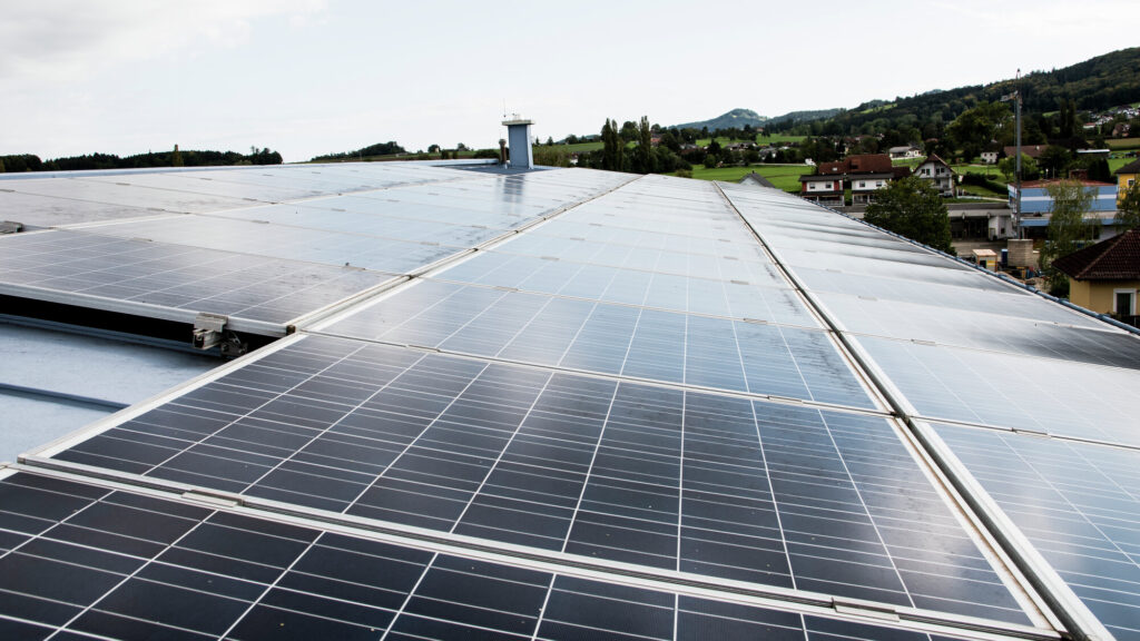

DC-Überdimensionierung ist eine Möglichkeit, wie Sie noch mehr aus Ihrer bereits bestehenden PV-Anlage herausholen können: Dabei bringt der Installateur zusätzliche PV-Module an und bindet diese in bestehende oder neue Strings ein. Damit wird die Modulleistung höher als die AC-Leistung des Wechselrichters. Moderne Wechselrichter sind meist dafür ausgelegt und erlauben häufig ein DC/AC-Verhältnis von bis zu 150 % ohne weitere Anpassungen am Gerät selbst. Das bedeutet: Die maximale Modulleistung darf die Leistung des Wechselrichters um bis zu 50 % übersteigen. Ein 10 kWp starker Wechselrichter eignet sich damit für Modulfelder mit bis zu 15 kWp Leistung. Der Installationsaufwand beschränkt sich daher in der Regel auf das Hinzufügen der Module und die Anpassung der Stringverschaltung, während die restliche Anlage unverändert bleiben kann.
Überschreitet die neu geplante zusätzliche PV-Leistung die technisch zulässige DC-Überdimensionierung für Eingangsstrom- bzw. Spannungslimits des bestehenden Wechselrichters allerdings deutlich, ist eventuell die Einbindung eines weiteren Wechselrichters erforderlich.

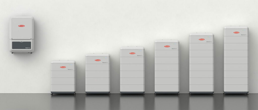

![]() | Die gute Nachricht: Ein Batteriespeicher für die eigene Landwirtschaft oder den Handwerksbetrieb kann auch erst zu einem späteren Zeitpunkt gut in ein bestehendes PV-System integriert werden − wenn gut vorausgeplant wurde. Eine Investition in einen Hybridwechselrichter bildet die beste Grundlage für die nachgelagerte Einbindung einer Batterie. Wer sich noch unsicher ist, welche Kapazität der Speicher haben sollte, kann sich auf eine modulare Batterievariante verlassen, die mit dem System flexibel mitwächst. |
Die Fronius Reserva Pro ist modular aufgebaut und lässt sich so individuell an den Bedarf des Betriebs bzw. der Landwirtschaft anpassen.
