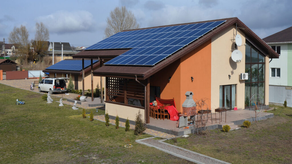

Wie sieht das nun beim Nachrüsten von PV-Anlagen aus? Können PV-Module auf älteren Dächern montiert und in Betrieb genommen werden? „Die gute Nachricht lautet: Auch wenn die nachträgliche Installation, insbesondere in Altbauten, weniger einfach vonstattengeht als bei modernen Neubauten, lässt sich PV fast überall umsetzen“, sagt Anthony Moises, Solarexperte bei Fronius International.
Neben all den Überlegungen, die Sie beim Neubau anstellen sollten, müssen Sie sich hier mit folgenden weiteren Punkten beschäftigen, damit das Sonnenstromprojekt von Erfolg gekrönt ist:

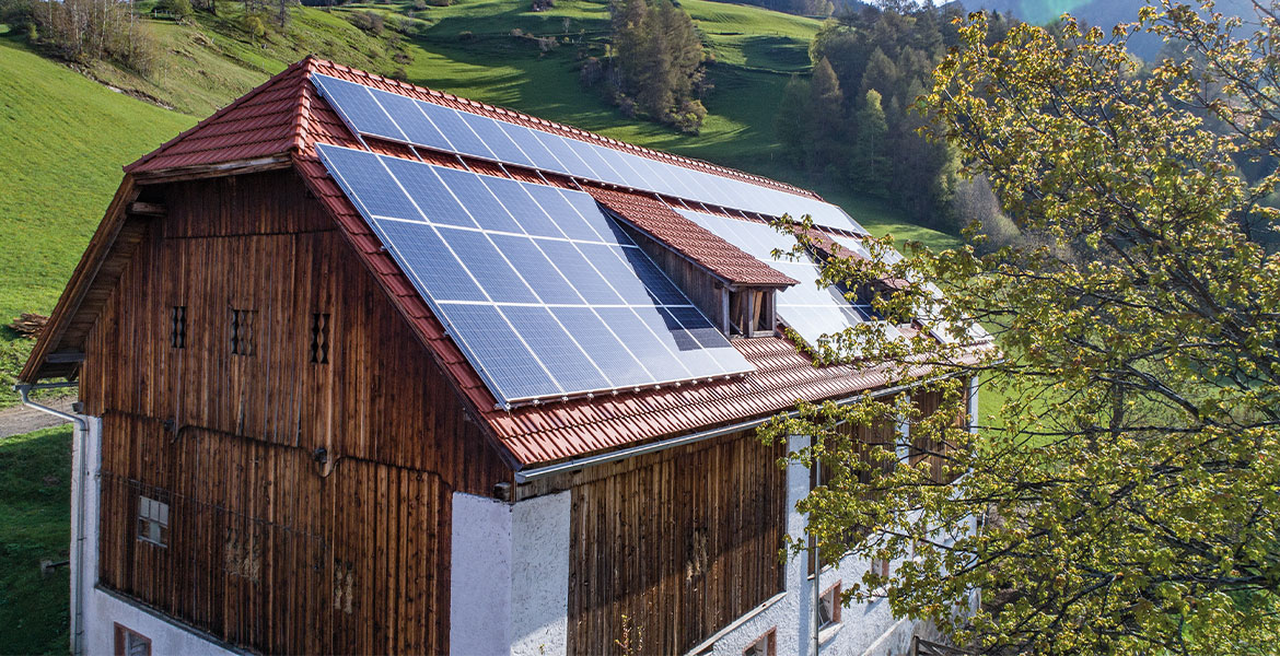

Handelt es sich etwa um ältere Gebäude oder besonders große PV-Projekte, muss die Statik überprüft werden. Schließlich bringt eine 10-kWp-Anlage mit ihren Modulen und der Unterkonstruktion gut und gerne 750 kg auf die Waage. Insbesondere bei Altbauten – wenn etwa keine Statikunterlagen vorhanden sind –, bei Flachdächern und in Regionen mit hohen Schneemengen ist eine Prüfung durch versierte Statiker/-innen unerlässlich. Bei Satteldächern ist die zusätzliche Last durch die PV-Module zwar meist kein Problem, doch lohnt es sich, auf Nummer sicher zu gehen. Als Bauherr/-in tragen Sie die Verantwortung für die Sicherheit und müssen gegebenenfalls ein Statikgutachten in Auftrag geben. Die Kosten hierfür belaufen sich auf 300 bis 1.000 Euro, abhängig davon, ob Baupläne vorhanden sind oder neu erstellt werden müssen.

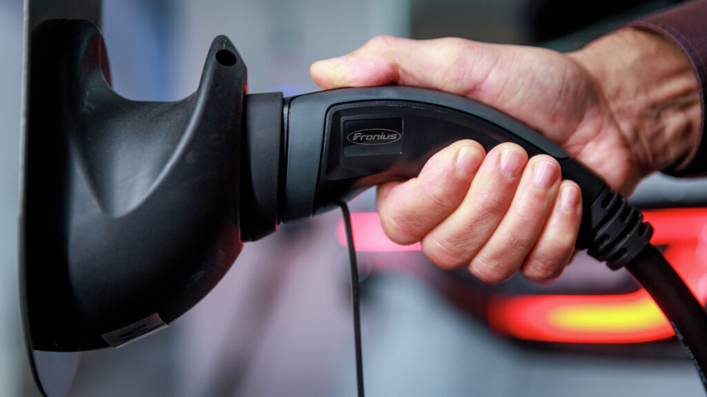

Ähnlich sieht es bei der E-Mobilität aus. Denn das Laden eines E-Fahrzeugs funktioniert nur mit einem Starkstromkabel effizient. Ein solches vom Zähler zum Stellplatz zu legen, bevor Sie eine Wallbox installieren, kann in älteren Bauten wiederum den größten Kostenfaktor auf dem Weg in die E-Mobilität darstellen.

Einen Sonderfall bilden Bauwerke, die unter Denkmalschutz stehen. Der Ausbau erneuerbarer Energien hat sowohl in Österreich als auch in Deutschland und in der Schweiz Vorrang. Solange Solarmodule die Ästhetik nur geringfügig beeinträchtigen, sind PV-Anlagen auf denkmalgeschützten Gebäuden grundsätzlich erlaubt, aber immer genehmigungspflichtig. Die Denkmalbehörde/das Bundesdenkmalamt muss die Genehmigung prüfen, darf jedoch nur bei erheblichen Beeinträchtigungen des Erscheinungsbilds und der Sicherheit des Gebäudes die Errichtung einer PV-Anlage untersagen. Achtung: Der Denkmalschutz wird in der Schweiz auf Kantonsebene geregelt.
Zum Schutz des Erscheinungsbilds kommen häufig Indach-Module mit matten Oberflächen zum Einsatz, die vorzugsweise seitlich – abseits der Straßen – oder auf Nebengebäuden angebracht werden.
