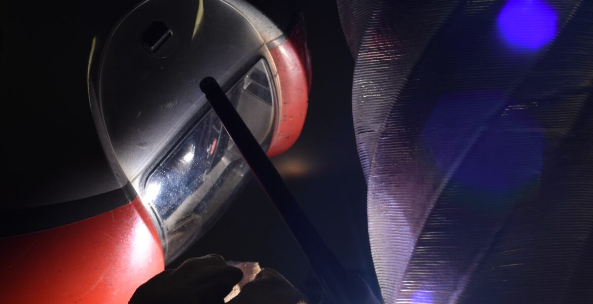

Pokaždé, když se svařuje hliník procesem wolfram-inertní plyn, používá se střídavý proud. Proč tomu tak je?
Svařování hliníku je mimořádně obtížné. Důvodem je, že tento materiál je potažený zoxidovanou vrstvou, která se taví až při cca 2 015 °C, zatímco samotný hliník se v závislosti na slitině taví už přibližně při 650 °C. Pokud by se zoxidovaná vrstva tavila běžným způsobem, hliník by odkapal a svařování by nebylo možné. Zoxidovanou vrstvu je proto nutné porušit, popř. odstranit.
Svařit takto rovnoměrný TIG svar vyžaduje určitou praxi.
Při svařování hliníku střídavým proudem (AC) se elektroda neustále přepólovává z plusu na minus. Když je elektroda přepólovaná na plus, přesouvají se záporně nabité elektrony ze svařence do elektrody a protrhávají přitom zoxidovanou vrstvu. Následně dojde k přepólování elektrody na minus a elektrony putující do svařence vytvářejí teplo – tak vzniká průvar nezbytný pro svarový šev.
