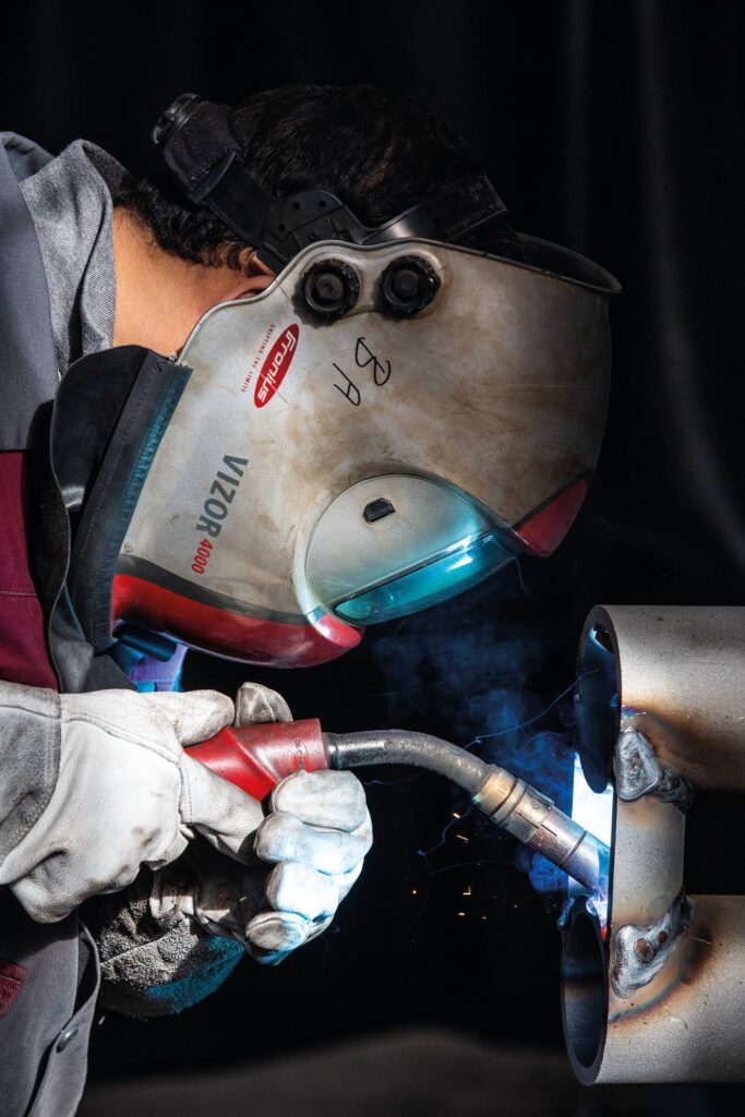

Svařovací proces MIG/MAG nabízí vysokou rychlost svařování s dobrou kvalitou svaru a celou řadou funkcí.
MIG/MAG dokáže zkrátit dobu svařování. Tento svařovací postup se dá nejlépe zautomatizovat, takže s ním lze spojování i celý výrobní proces výrazně zrychlit. Elektrodové svařování a zejména TIG svařování na takové rychlosti svařování nestačí.
Vysoká rychlost může být důležitá z ekonomického hlediska, když je nutné vyrobit velké množství kusů v krátké době. Vysoká rychlost svařování navíc zajišťuje, že tepelně ovlivněná zóna na dílu je menší. Tato zóna vzniká v oblasti svarového švu, kde vnos tepla do svařence může snížit kvalitu kovu. Vysoká teplota může způsobit lokální vytvrzení a zkřehnutí kovu s následnými trhlinami nebo prasklinami a nižší pevností v tahu. Proto se u svařovaných dílů musí dbát na nízký vnos tepla. Důležité je to zejména tam, kde má být kov později vystaven dynamickému, tedy střídavému zatížení, například u mostních nosníků, železničních vagónů nebo částí vibračních strojů.
