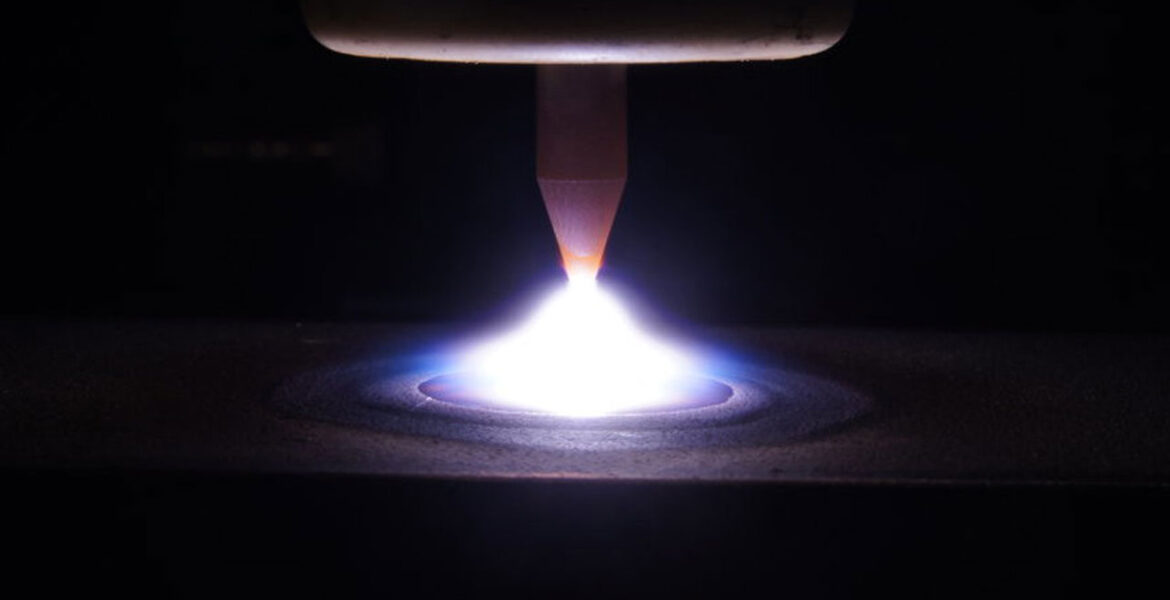

Inevitablemente, la palabra soldadura nos lleva a la imagen de un proceso de soldeo mediante un arco eléctrico, pero ¿se puede soldar sin la existencia de un arco eléctrico?
La respuesta es clara: SÍ
De la misma manera, también tendemos a pensar que para poder soldar dos metales debemos llegar a la temperatura de fusión de los mismos, pero ¿realmente es así?, ¿se puede soldar sin llegar a la temperatura de fusión de los metales que quiero unir?
La respuesta a esto también es afirmativa.
