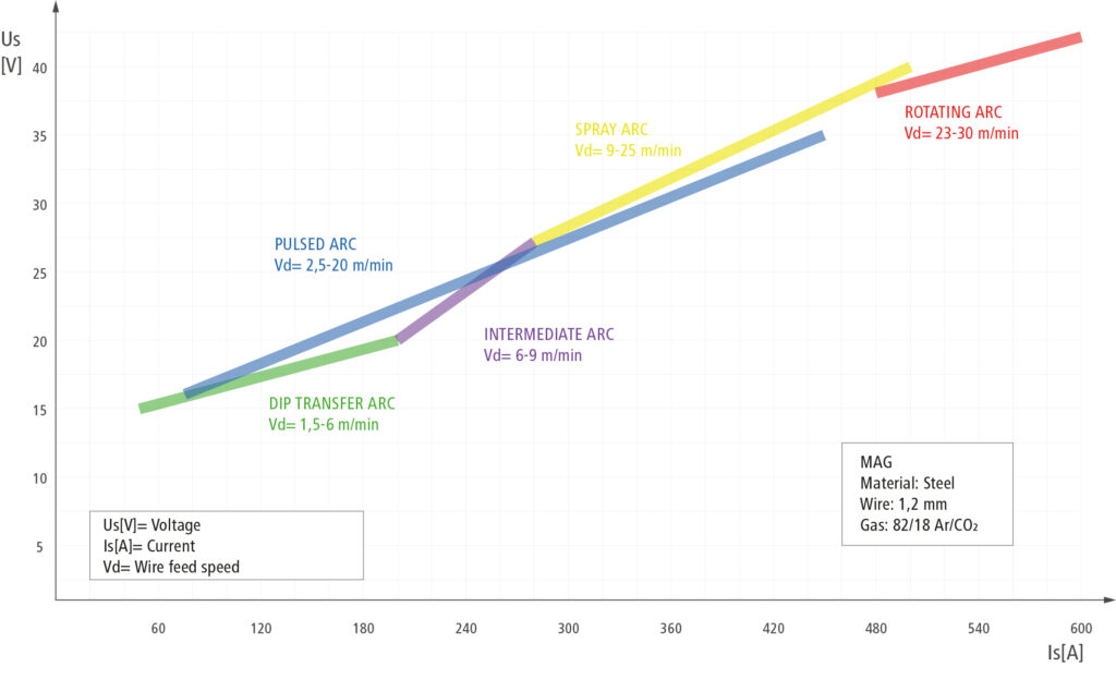

Les types d’arcs électriques
L’arc électrique est une condition indispensable au soudage MIG/MAG. Il est produit par un circuit électrique fermé entre l’électrode et la pièce à souder. Le fil-électrode présente presque toujours une polarité positive. Pendant la phase d’arc électrique, le matériau de l’électrode en fusion se déplace de manière dynamique vers la pièce. Ce passage, et ainsi le type d’arc électrique, dépend de la tension d’arc et de la vitesse d’avance du fil : si la tension et la vitesse augmentent, le volume de la goutte augmente et le transfert de matière se fait sans court-circuit.
On distingue principalement quatre types d’arcs électriques différents, et les frontières entre ceux-ci sont variables. Avec le soudage MIG, on utilise le plus souvent un arc à pulvérisation axiale ou un arc pulsé. Le soudage MAG est compatible avec un arc court ou globulaire, ainsi qu’avec un arc à pulvérisation axiale ou pulsé.
L’arc court
L’arc court
L’arc court est un arc électrique situé dans la plage de puissance inférieure, c’est-à-dire avec une tension faible et une vitesse d’avance du fil réduite. Il permet de souder dans presque toutes les positions. Peu de projections se forment et l’arc électrique est très aisé à contrôler. Il convient particulièrement pour les soudages de tôles fines et les passes de fond.
 Arc de transition
Arc de transition
Avec l’arc globulaire, des courts-circuits et des transferts par pulvérisation alternent à intervalles irréguliers, ce qui crée plus de projections. Il est donc conseillé d’éviter ce type d’arc électrique dans la mesure du possible.
Arc à pulvérisation axiale
L’arc à pulvérisation axiale est continu, sans phases de court-circuit. Le matériau d’apport se déplace vers le bain de fusion à une vitesse élevée et sous forme de petites gouttes. L’arc électrique crée un apport d’énergie élevé dans la pièce, et garantit un taux de dépôt élevé ainsi qu’une pénétration profonde. Il convient donc particulièrement au soudage de tôles épaisses.
Arc pulsé
Arc pulsé
Avec l’arc pulsé, le transfert de matière est contrôlé par des impulsions afin d’empêcher tout court-circuit indésirable. On obtient alors un arc électrique avec extrêmement peu de projections et à utilisation universelle. Il permet de réaliser un soudage de qualité sur différents matériaux de différentes épaisseurs.
Arc électrique tournant
L’arc électrique tournant est particulièrement puissant et convient très bien au soudage de pièces particulièrement épaisses grâce à son énergie de soudage. Lorsqu’elle se détache du fil-électrode, la goutte est déviée sur le côté et tombe dans le bain de fusion dans un mouvement de rotation à cause des niveaux d’énergie en jeu. Ce mode opératoire ne peut être que mécanisé, son domaine d’application est limité.
Arc électriques combinés
Les arc électriques combinés sont souvent composés d’arcs pulsés et d’arcs courts. L’arc pulsé génère alors la pénétration et la chaleur nécessaires, tandis que l’arc court garantit un meilleur contrôle du bain de fusion. Ce type d’arc électrique est souvent utilisé pour le soudage dans des positions contraignantes.
Les types d’arcs électriques sur la base d’un exemple : soudage MAG de l’acier avec un fil d’1,2 mm
