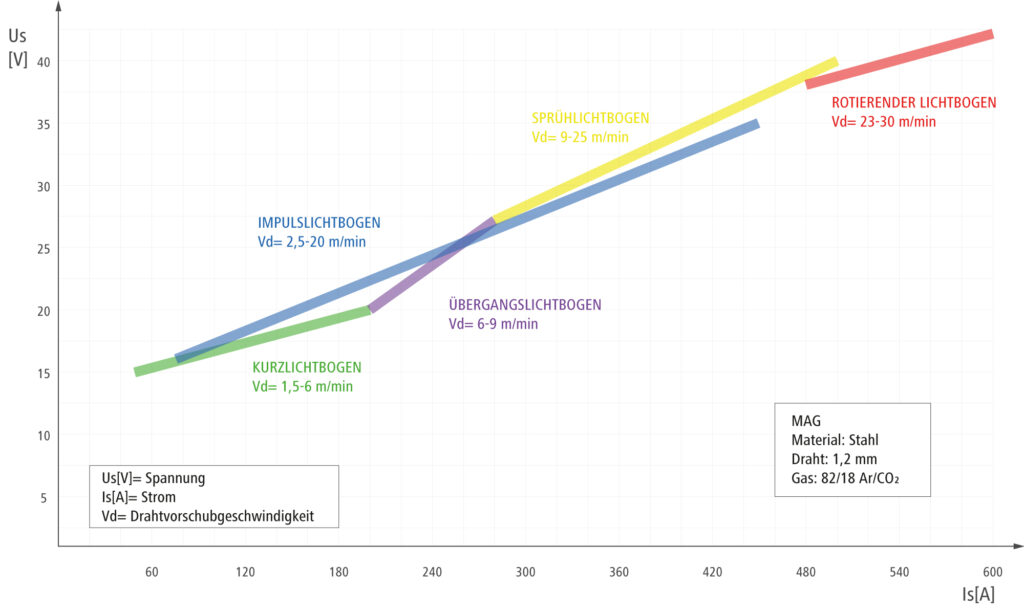

Die Lichtbogenarten
Grundvoraussetzung für das MIG/MAG-Schweißen ist der Lichtbogen. Dieser entsteht durch einen geschlossenen Stromkreis zwischen der Elektrode und dem Werkstück. Die Drahtelektrode ist dabei fast immer positiv gepolt. Während der Lichtbogenphase geht der Werkstoff der abschmelzenden Elektrode dynamisch auf das Werkstück über. Dieser Übergang – und damit die Art des Lichtbogens – hängt von der Spannung und der Drahtvorschubgeschwindigkeit ab: Steigen die Spannung und die Drahtvorschubgeschwindigkeit, nimmt das Tropfenvolumen zu und der Werkstoffübergang wird kurzschlussfrei.
Man unterscheidet hauptsächlich zwischen vier unterschiedlichen Lichtbogenarten, die Grenzen zwischen diesen sind fließend. Beim MIG-Schweißen wird meist ein Sprühlichtbogen oder ein Impulslichtbogen genutzt. MAG-Schweißen ist sowohl mit Kurz- und Übergangslichtbogen als auch mit Sprüh- und Impulslichtbogen möglich.
Kurzlichtbogen
Der Kurzlichtbogen ist ein Lichtbogen im unteren Leistungsbereich, das heißt mit geringer Spannung und niedrigem Drahtvorschub. Mit ihm kann in nahezu jeder beliebigen Lage geschweißt werden. Die Spritzerbildung ist gering und der Lichtbogen sehr gut kontrollierbar. Er eignet sich besonders für Dünnblech- und Wurzelschweißungen.
Uebergangslichtbogen
Beim Übergangslichtbogen wechseln sich Kurzschlüsse und Sprühübergänge in unregelmäßigen Abständen ab. Dabei kommt es verstärkt zu Spritzern – daher sollte diese Lichtbogenart nach Möglichkeit vermieden werden.
Spruehlichtbogen
Der Sprühlichtbogen brennt ständig ohne Kurzschlussunterbrechung. Der Zusatzwerkstoff geht mit hoher Geschwindigkeit und in feinen Tropfen in das Schweißbad über. Der Lichtbogen erzeugt einen hohen Wärmeeintrag in das Werkstück, eine hohe Abschmelzleistung und einen tiefen Einbrand. Damit ist er besonders zum Schweißen dickerer Bleche geeignet.
Impulslichtbogen
Beim Impulslichtbogen wird der Werkstoffübergang durch Impulse gesteuert, um unerwünschte Kurzschlüsse auszuschließen. Das Ergebnis ist ein extrem spritzerarmer, universell einsetzbarer Lichtbogen. Er ermöglicht das Schweißen von unterschiedlichen Werkstoffarten und Materialstärken in hoher Qualität.
rotierender Lichtbogen
Der rotierende Lichtbogen ist besonders leistungsstark und aufgrund seines hohen Wärmeeintrags zum Schweißen besonders dicker Werkstücke geeignet. Der Tropfen wird bei der Ablöse von der Drahtelektrode seitlich abgelenkt und geht in einer rotierenden Bewegung in das Schmelzbad über. Dieses Verfahren ist nur mechanisiert möglich, sein Einsatzgebiet ist daher eingeschränkt.
kombinierter Lichtbogen
Kombinierte Lichtbögen bestehen oft aus Impulslichtbögen und Kurzlichtbögen. Der Impulslichtbogen erzeugt dabei den benötigten Einbrand und Wärmeeintrag, der Kurzlichtbogen sorgt für eine bessere Beherrschbarkeit des Schmelzbades. Diese Lichtbogenart wird oft zum Schweißen in Zwangslagen verwende
MIG-MAG-Lichtbogenarten
Die Lichtbogenarten anhand eines Beispiels: MAG Stahlschweißen mit 1,2 mm Draht
