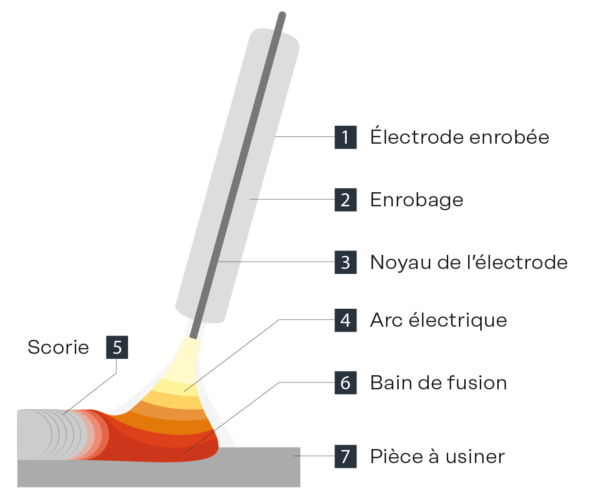

Soudage à l’électrode
Le soudage à l’électrode est aussi appelé soudage manuel à l’arc, soudage à l’électrode enrobée ou soudage manuel à l’électrode enrobée. Il existe autant de scénarios d’utilisation que de noms. Relativement résistant aux intempéries, ce type de soudage est adapté à de nombreux matériaux métalliques, en particulier l’acier, l’acier inoxydable et la fonte.
Vous pouvez découvrir le fonctionnement détaillé du soudage à l’électrode sur notre site Internet.
  • Application : construction métallique et de canalisations, remise en état de bâtiments et d’infrastructures, construction navale, réparation de machines agricoles, soudage sous-marin, etc.
  • Matériau : de nombreux matériaux peuvent être soudés avec une électrode enrobée adaptée, comme l’acier de construction, l’acier inoxydable ou la fonte. Les matériaux spéciaux nécessitent des électrodes adaptées et une plus grande expérience.
  • Avantages : manipulation aisée, faible exposition au bruit, coûts d’acquisition réduits, qualité supérieure des soudures et résistance aux intempéries

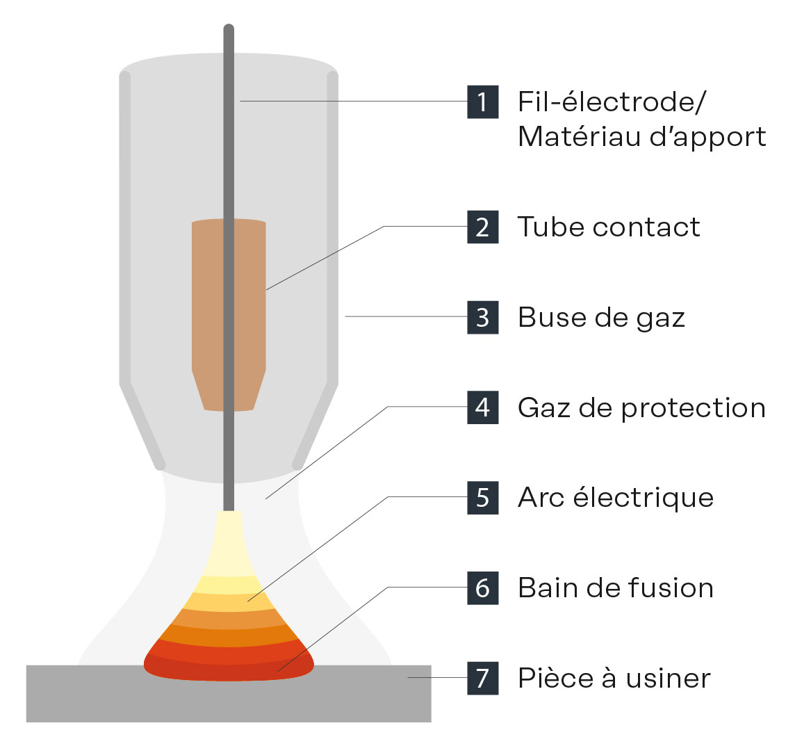

Soudage MIG/MAG
Les process MIG et MAG comptent parmi les modes opératoires de soudage sous protection gazeuse avec fil-électrode en fusion. Lors du soudage MIG, des gaz de protection inertes, c’est-à-dire réactifs, sont utilisés. Lors du soudage MAG, ce sont des gaz de protection ou des mélanges gazeux actifs qui sont utilisés. Le choix du gaz de protection dépend largement du matériau et du résultat de soudage souhaité.
Vous découvrirez ici le fonctionnement du soudage à l’arc avec une électrode en fusion et quel gaz est utilisé pour ce faire.
  • Application : industrie métallurgique, construction métallique, navale et de conteneurs, ainsi que secteur automobile
  • Matériau : acier de construction, acier inoxydable, aluminium et alliages d’aluminium. Selon le mode opératoire de soudage et le gaz de protection, il est également possible de souder des matériaux spécifiques tels que le cuivre, le titane ou des alliages de nickel.
  • Avantages : apprentissage facile, vitesse de soudage élevée, taux de dépôt élevé, faibles coûts de matériau d’apport, arc électrique facile à amorcer

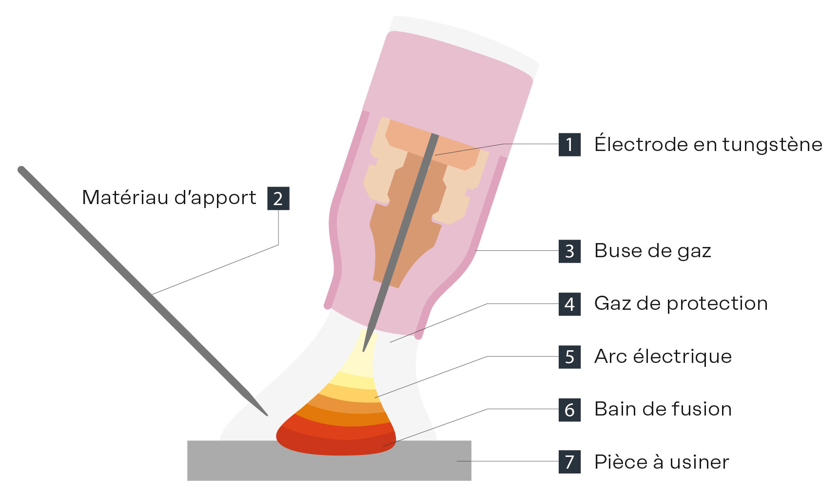

Soudage TIG
Le soudage TIG est un mode opératoire de soudage par fusion avec gaz de protection réactifs. Pour ce mode opératoire, les professionnels de soudage doivent posséder un haut niveau de savoir-faire manuel, car le matériau d’apport est généralement ajouté à la main.
Nous avons résumé les bases essentielles du process de soudage TIG ici.
  • Application : construction de conduites et de conteneurs, technologie médicale, aéronautique et aérospatial, industrie automobile
  • Matériau : aciers inoxydables, alliages d’aluminium et de nickel, tôles fines en aluminium et en acier inoxydable
  • Avantages : aucune projection de soudure, soudures de haute qualité (tant en termes d’aspect que d’esthétique), soudage possible dans toutes les positions, matériau d’apport pas toujours nécessaire
