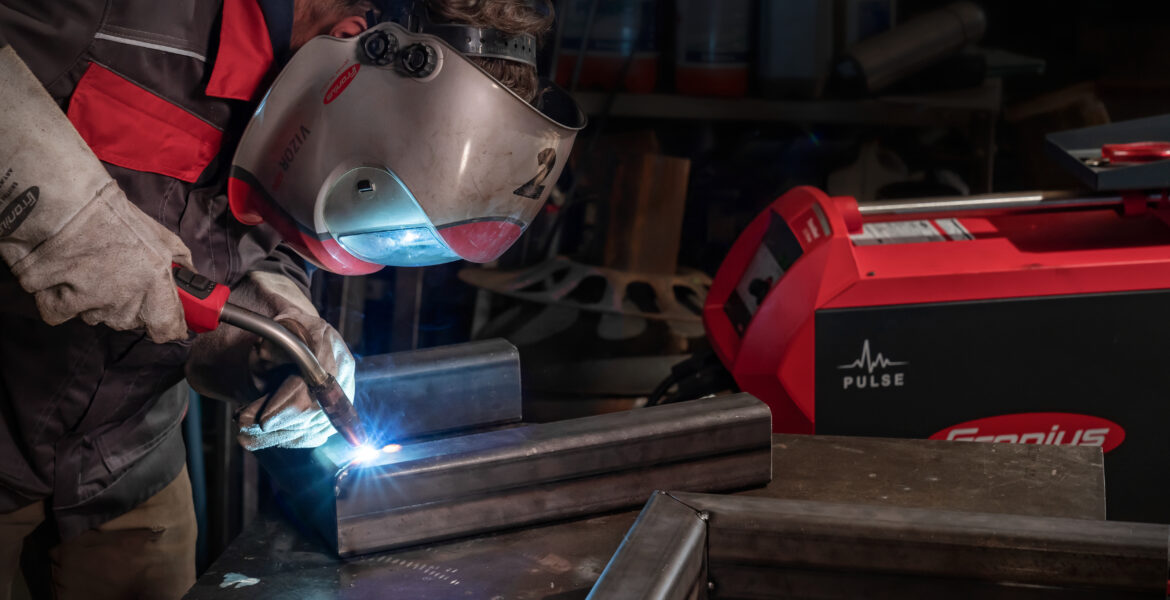

Le soudage pulsé permet de réduire les projections et les retouches pour le soudage d’acier. Il facilite également le soudage en position.
Dans ces cas, le soudage MIG/MAG à arc pulsé devient l’alternative parfaite en raison de la réduction de chaleur et de la profondeur de pénétration également légèrement réduite. On évite ainsi largement les balayages chronophages ou autres techniques spéciales pour le soudage en position. Cela se traduit par un gain de temps : finalement, le soudage peut être effectué plus rapidement.
Le soudage pulsé – tout simplement plus esthétique !
En outre, les spécialistes décrivent le soudage pulsé de l’acier comme « la plus belle façon de souder ». Le point le plus important est que si le soudeur utilise l’arc pulsé de façon standard, il n’a pratiquement pas besoin de modifier les paramètres du générateur de soudage. Seule la puissance est ajustée en fonction de la tâche de soudage respective. La manipulation du générateur de soudage est ainsi grandement facilitée, car une large plage de puissance est couverte par un seul type d’arc électrique.
Les soudeurs des entreprises de construction métallique de taille moyenne utilisent désormais souvent la fonction de soudage pulsé, car : « Le soudage pulsé est tout simplement plus esthétique. »
En outre, le niveau sonore pendant le soudage pulsé est uniforme dans toutes les plages de puissance et donc plus agréable. De nombreux soudeurs racontent également que le bain de fusion est plus beau, plus constant et mieux contrôlé sur toute la plage de puissance. Bien sûr, cela pourrait aussi être lié au facteur de bien-être que procure le bruit de fond…
