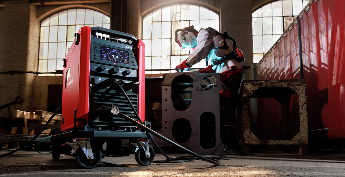

Effizient und sauber schweißen mit der Fronius Fortis
Cookies erforderlich für Videoanzeige
Wir möchten Ihnen ein YouTube-Video mit nützlichen Informationen anzeigen. Um das Video abzuspielen, akzeptieren Sie bitte die Cookies von US-Anbietern. Weitere Informationen finden Sie in unserer Cookie Policy. Sie können diese Einstellungen jederzeit in den Cookie-Einstellungen ändern und widerrufen.
Interessiert an Pulsen beim Stahlschweißen? Dann ist die Fronius Fortis genau das Richtige für Sie! Als vielseitige Allrounderin sorgt sie mit dem Pulse-Paket für sauberes, effizientes und flexibles Schweißen. Sie deckt einen variablen Arbeitsbereich von Dünn- bis Dickblechen ab, reduziert Spritzer und minimiert Nacharbeit effektiv. Entdecken Sie jetzt alle Vorteile auf unserer Website!
