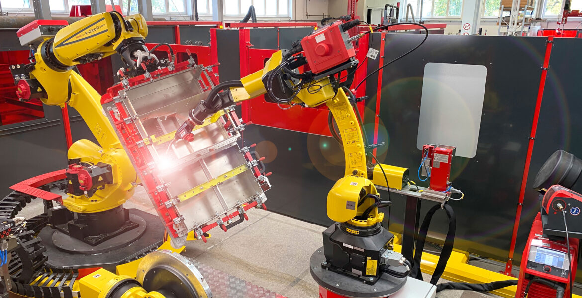

Conception 3D d’une cellule de soudage robotisée avec pièce à souder, construction de véhicules ferroviaires

Robot de soudage et dimensionnement
La précision et la répétabilité des soudures sont les points forts des robots de soudage. Si vous voulez vous assurer non seulement des soudures de haute qualité, mais aussi de la flexibilité en ce qui concerne les pièces et les séquences de soudage, vous devez planifier à l’avance la conception, la portée et la capacité de charge :
Lorsque des surfaces de pose réduites sont combinées à des bras de robot fins avec de longues portées, le soudage peut être effectué même dans des espaces étroits. Des exemples typiques sont les essieux, les supports, les sièges, les systèmes d’échappement, les supports de châssis, les superstructures de grue, les composants de réservoir et de tuyauterie.
En cas d’utilisation de torches de soudage lourdes, comme avec le soudage par points ou LaserHybrid, il faut des robots avec une capacité de charge plus élevée.
Éviter les perturbations au niveau des câbles
Les axes des robots à poignets dotés d’arbres creux permettent de faire passer les câbles de commande, de capteurs et les câbles de puissance à l’intérieur de l’axe. Cela permet d’éviter que les câbles regroupés dans les faisceaux ne s’enroulent autour des axes avant du robot lors de séquences de mouvements complexes. Autre avantage de la conception de l’arbre creux : les perturbations potentielles au niveau des câbles peuvent être simulées par logiciel.
