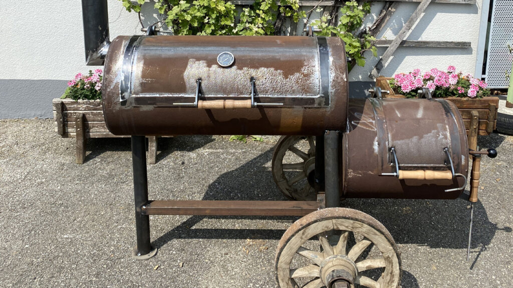

Haus und Garten
Ob stilvolles Regal, gemütliche Feuerschale, robuster Grill, praktisches Hochbeet-Gestell oder einladendes Gartentor: Solche Projekte lassen sich künftig ganz einfach in der eigenen Werkstatt umsetzen. Und das Beste daran: Sie benötigen dafür weder Gas noch Draht. Der Schlüssel liegt im Elektrodenschweißen – einem Verfahren, das sich besonders für Neulinge eignet, weil es unkompliziert und flexibel ist. Für Ihre DIY-Projekte brauchen Sie lediglich:
So schnell sind Sie startklar. Jetzt fehlt nur noch die zündende Idee für Ihr nächstes Vorhaben. Ob blutiger Anfänger oder schon etwas fortgeschritten: Bei diesen Projekten ist garantiert die eine oder andere Inspiration für Sie dabei.

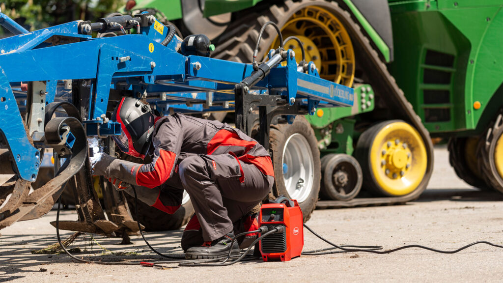

Landwirtschaft
Sie haben sich gerade mehr Maschinen angeschafft und möchten kleinere Reparaturen von nun an selbst erledigen, um Zeit und Kosten zu sparen? Dann brauchen Sie vor allem eines: ein verlässliches Schweißgerät. Denn die Bedingungen sind oft rau: Wind, Schmutz, Rost, Feuchtigkeit – das gehört zum Arbeitsalltag. Unsere Empfehlung: ein kompaktes Elektrodenschweißgerät, auf das Sie sich auch bei widrigen Umständen verlassen können..
Der Einsatzort ist einer der wichtigsten Faktoren in der Entscheidungsfindung für ein neues Schweißgerät. In der Landwirtschaft beispielsweise zählen Verlässlichkeit, Robustheit und Mobilität.

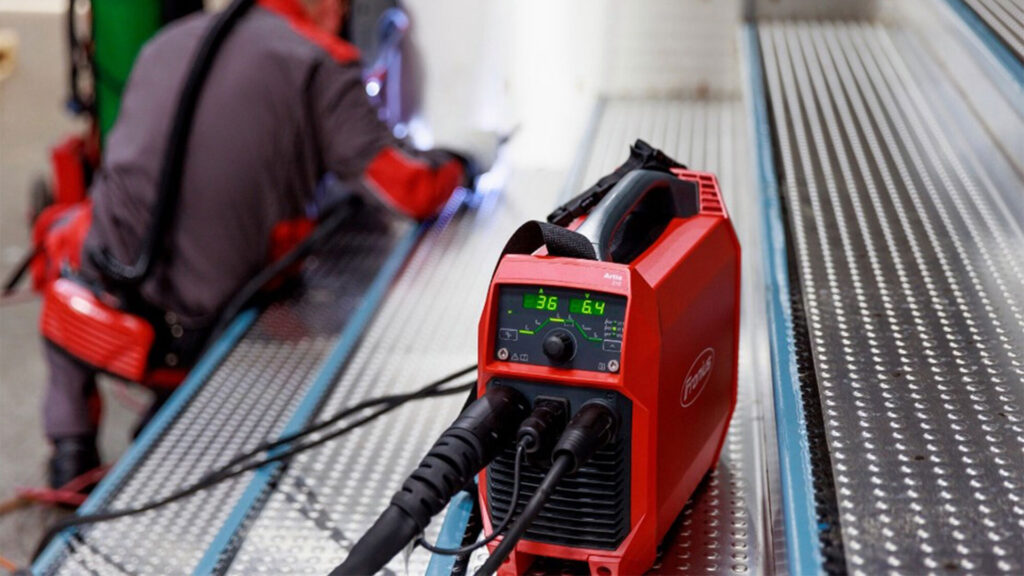

Artis: Das beste WIG-Schweißgerät für Anfänger
Die Artis beherrscht in erster Linie WIG, kann aber auch Elektrodenschweißen – und ist daher das Einsteiger-Schweißgerät der Stunde für jene, bei denen nicht nur Halt, sondern auch Optik zählt. Ob für Edelstahl – zum Beispiel im Geländerbau – oder in der Schweißkunst: Gerade bei sichtbaren Bauteilen kommt es auf eine millimetergenaue Ausführung, saubere Übergänge und ein ansprechendes Erscheinungsbild an.
Auch die Bedienung überzeugt: Ein einfacher Dreh- und Drückknopf und eine übersichtliche, beleuchtete Funktionsanzeige machen den Einstieg leicht.
Die Artis ist das ideale Einsteigergerät für Bereiche, in denen die Nahtoptik entscheidend ist.

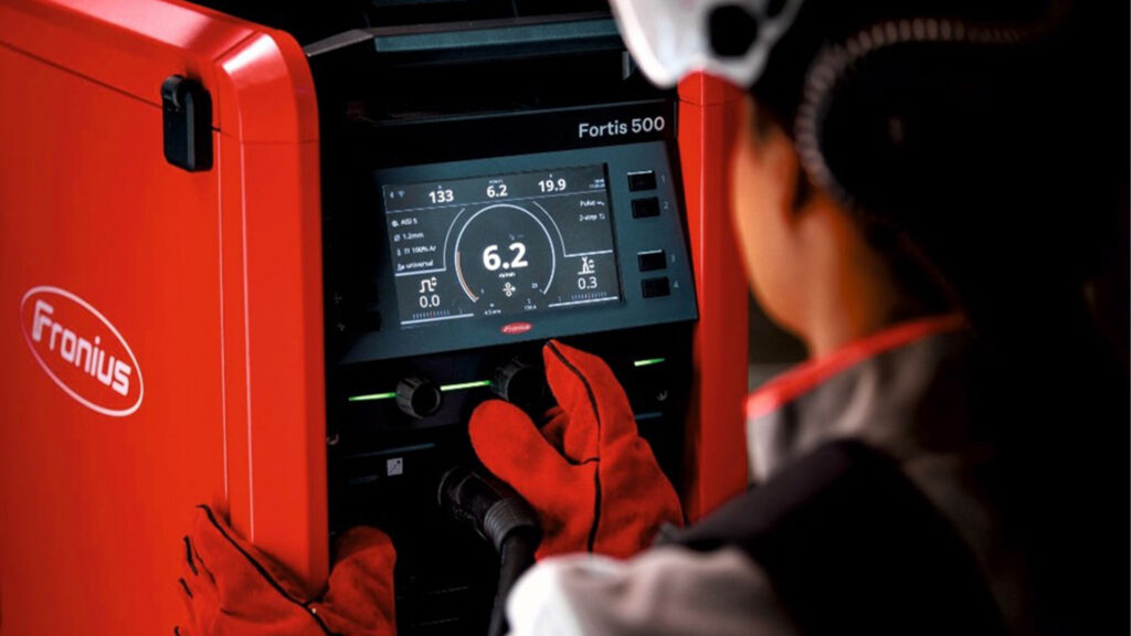

Fortis: Das beste MIG/MAG-Schweißgerät für Anfänger
Ihr Schweißalltag ist vielseitig? Dann setzen Sie am besten auf Technik, die mitdenkt – und auf ein Gerät, das alles kann. WIG, MIG/MAG und Elektrode: 3 in 1 lautet die Zauberformel der Fortis – kombiniert mit einfacher Bedienung, zuverlässigen Ergebnissen und visueller Unterstützung. Die Visualisierungsfunktion macht Einstellungen greifbar, reduziert Fehler und steigert Qualität und Effizienz.
Zusätzlich führt der Schweißparameter-Wizard in wenigen Schritten zur optimalen Einstellung. „Ich wähle Nahtgeometrie und Schweißposition – den Rest übernimmt das Schweißgerät“, so Michael Eisterhuber über die Teamarbeit von Mensch und Technik.
Die Visualisierungsfunktion der Fortis erleichtert weniger Geübten den Schweißalltag.
