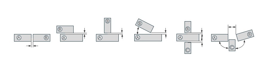

Welche Stoßarten gibt es?
Die Zuordnung zweier Bleche oder Bauteile zueinander wird mit der „Stoßart“ beschrieben. Man unterscheidet Stumpfstoß, Überlappstoß, T-Stoß, Doppel-T-Stoß (Kreuzstoß), Schrägstoß und Mehrfachstoß. Der Eckstoß ist dabei ein Sonderfall des Schrägstoßes mit einer Blechanordnung von 90° zueinander.
Stumpfstoß, Überlappstoß, T-Stoß, Schrägstoß, Doppel-T-Stoß, Mehrfachstoß

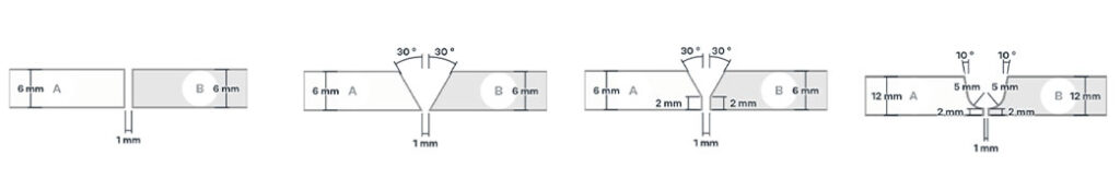

Welche Schweißnähte gibt es?
Grundsätzlich unterscheiden wir zwischen einseitigen und beidseitigen Nähten. Zu den einseitigen Nähten gehören die I-Naht, die V-Naht, die Y-Naht und die U-Naht. Werden diese halbseitig angearbeitet, nennt man sie HV-Naht, HY-Naht und HU-Naht. Wenn wir von der Ober- und Unterseite schweißen, erhalten die Nähte den Zusatz „D“ für „Doppel“ (zum Beispiel DV oder DHV).
Die Bördelnaht und die Stirnflankennaht sind Sonderfälle der I-Naht, wobei erstere nach dem Schweißen vollständig oder teilweise eingeebnet wird und höchste Schweißgeschwindigkeiten ermöglicht.
Stumpfstöße in Nahtausführung als I-, V-, Y- und U-Ausführung

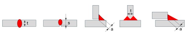

Nahtdicke
Ein in diesem Zusammenhang wichtiger Begriff ist die Nahtdicke, denn sie bestimmt den tragenden Querschnitt der Schweißnaht. Abhängig von der Blechdicke und der geforderten Festigkeit des Bauteils wird eine voll durchgeschweißte oder teilweise durchgeschweißte Naht ausgeführt.
Wenn die Naht die volle Materialdicke des Bleches umfasst, erhält die Blechdicke den Zusatz „t“, ansonsten bezeichnet man die Dicke mit einem „s“. Bei Kehlnähten ist das kleinste rechtwinklige Dreieck unter 45° der tragende Querschnitt, der mit dem „a-Maß“ bezeichnet wird.

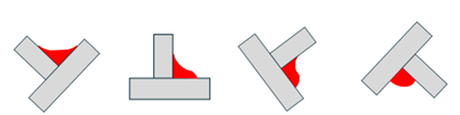

Die Schweißposition ist ebenfalls entscheidend für die Anarbeitung und das Gelingen einer fehlerfreien Verbindung. In der Wannenlage (PA) läuft das Schmelzbad üblicherweise gleichmäßig aus, was in horizontaler Lage (PB) bei hohen Abschmelzleistungen nicht mehr der Fall ist.
Die Quernaht (PC) hat den Vorteil einer Stützwirkung der unteren Blechhälfte. Bei einer Steignaht (PF) oder Überkopfnaht (PE) muss die Abschmelzleistung deutlich reduziert werden, weil nahezu keine Stützwirkung vorhanden ist.
Schweißpositionen mit überzeichnetem Ausfließverhalten einer Kehlnaht in PA, PB, PC und PE

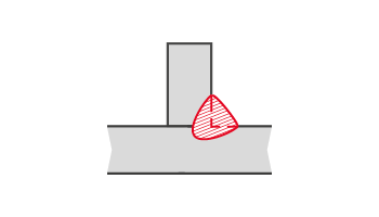

KehlnahtDie einlagige Kehlnaht wird beim T- und Überlappstoß ohne spezielle Anarbeitung eingesetzt. Entscheidend ist die sichere Erfassung des Wurzelpunktes, wozu ein kleiner Spalt und eine kurze Lichtbogenlänge beitragen.KehlnahtKehlnaht

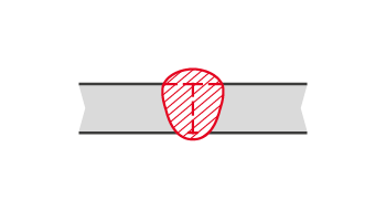

I-NahtBeim stumpfen Aneinanderstoßen zweier Bleche mit geraden Flanken entsteht eine I-Naht.

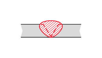

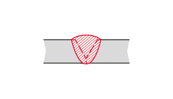

V-NahtDas beidseitige Anarbeiten von Blechen in einer Stumpfnaht verringert das Risiko von Flankenbindefehlern und ermöglicht je nach Öffnungswinkel eine Anpassung des Schmelzbadvolumens.V-NahtV-Naht

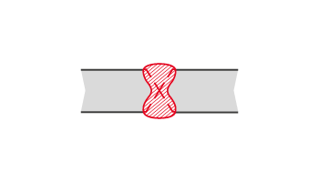

Doppel-V- oder X-Naht:Eine beidseitige Anarbeitung ist vor allem bei dickeren Blechen von Vorteil, weil so das Schmelzbadvolumen deutlich reduziert wird. Die Seite, die leichter zugänglich ist, sollte etwa um zwei Drittel der Blechdicke angeschliffen werden. Diese 2/3-Faustformel hat sich in der Praxis bewährt.Doppel-V-NahtDoppel-V-Naht

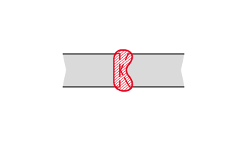

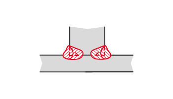

Doppel-HV- oder K-Naht:Die Anarbeitung nur einer Blech- oder Bauteilseite kommt sehr oft in Kombination von dicken Blechen und anschließend aufgesetzten Kehlnähten zur Anwendung. Diese K-Anarbeitung wird zum Einschweißen von Trennblechen oder dicken Laschen angewandt.Doppel-HV-NahtDoppel-HV-Naht

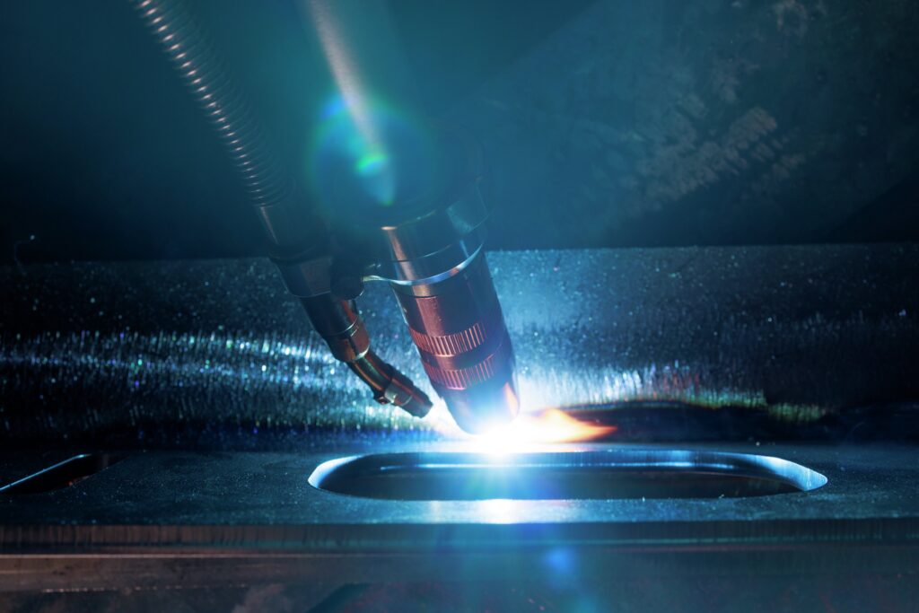

Stets perfekte Schweißnähte? Unser Geheimtipp!
Beim manuellen MIG/MAG-Schweißen sind Konzentration und eine ruhige Hand das A und O. Doch besonders bei langen Nähten wird es zur echten Herausforderung, die Bewegung gleichmäßig zu halten.
Mit der Zeit schleichen sich kleine Abweichungen ein, die Nahtqualität leidet – und auch körperlich wird es schnell sehr anstrengend, selbst für erfahrene Schweißfachkräfte.

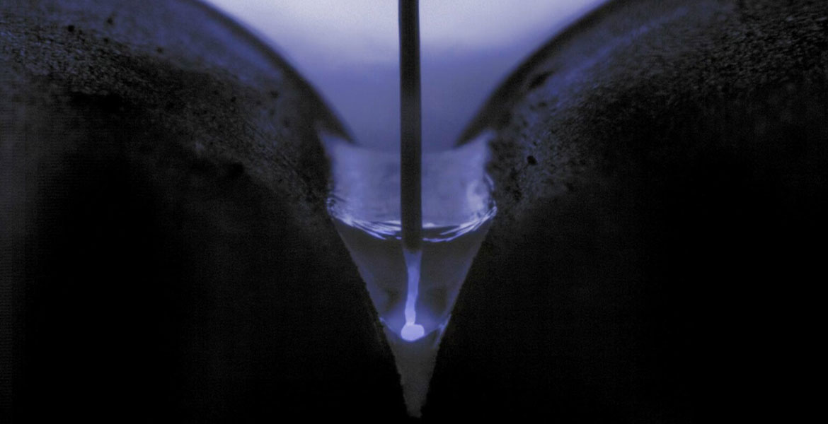

Velo: konstante Schweißgeschwindigkeit und aktive Unterstützung bei der Brennerführung
Mit Velo, dem Velocity Assistant von Fronius, bekommt das Handschweißen clevere Unterstützung. Das System führt den Brenner aktiv mit und hält die Geschwindigkeit konstant.
Herzstück ist der sogenannte Velo-Draht, der das Werkstück berührt und durch Reibung eine Vorwärtsbewegung erzeugt – als Kaltdraht, ganz ohne Lichtbogen.
Dafür braucht man entweder eine Wurzelkante (bei Kehlnähten), den Übergangsbereich zwischen zwei übereinanderliegenden Schweißraupen (bei mehrlagigen Nähten) oder die Stoßkante der Bleche (bei Stumpfnähten).
So bleibt Ihr Schweißbrenner jederzeit im optimalen Abstand – jede Naht sitzt präzise und gleichmäßig. Jetzt mehr über Fronius Velo erfahren!
