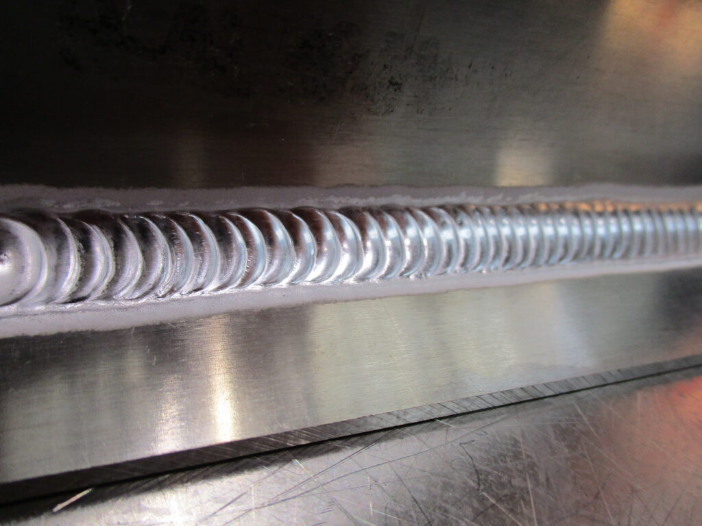

Es bedarf einiger Übung eine so ebenmäßige WIG-Naht zu Schweißen.
Beim Schweißen mit Wechselstrom (AC) wird die Elektrode immer wieder von Plus auf Minus umgepolt. Wenn die Elektrode auf Plus gepolt ist, wandern die negativ gepolten Elektronen vom Werkstück in die Elektrode und reißen dabei die Oxidschicht auf. Dann wird die Elektrode auf Minus gepolt, und die ins Werkstück wandernden Elektronen erzeugen Wärme – so entsteht der für die Schweißnaht nötige Einbrand.

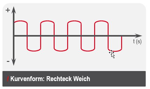

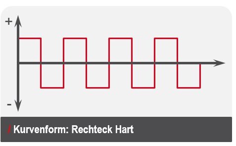

Für die Erzeugung von Wechselstrom verfügen AC-taugliche Schweißstromquellen über einen Wechselrichter. Viele Schweißgeräte bieten verschiedene Einstellungs-Möglichkeiten wie genau sich der zwischen Plus- und Minus wechselnde Strom verhalten soll. Der Anwender wählt zwischen verschiedenen Halbwellen-Kurvenformen.

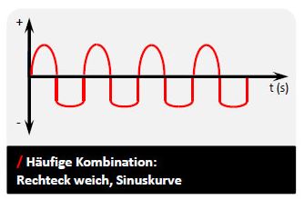

Der Strom kann zum Beispiel in konstanter Stärke zuerst im positiven und dann im negativen Bereich fließen – das ergibt ein hartes Rechteck. Bei dieser Einstellung ist der Lichtbogen äußerst stabil. Das sehr laute Betriebsgeräusch ist jedoch für den Schweißer unangenehm – er muss eventuell sogar mit Gehörschutz arbeiten. Möglich sind auch sanfte, sinusförmige Wellen. Der Lichtbogen ist dann instabil, das Schweißgeräusch aber angenehm leise. Bei den meisten Aluminium-Anwendungen ist eine Kombination aus beidem die beste Wahl – ein Rechteck mit abgerundeten Ecken für die negative Halbwelle und eine Sinuskurve für die positive Halbwelle.

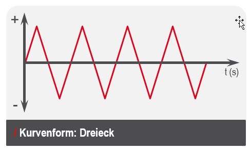

Das Schweißgerät MagicWave 230i von Fronius bietet darüber hinaus auch die Dreiecks-Form für einen stabilen Lichtbogen mit hohem Druck und verschiedenste Kombinationen aus allen Kurvenformen. Der Schweißer kann damit die genau richtige Einstellung für seine Anwendung wählen.
