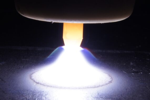

Pod względem czystości spoiny TIG jest zawsze pierwszym wyborem. Spoiny TIG zapewniają najlepsze właściwości mechaniczne. Jednak także spoiny przygotowane metodą MIG/MAG mogą wykazywać bardzo wysoką jakość.
Wysoka jakość spoin TIG wymaga jednak wysokiej czystości łączonych krawędzi. Muszą być one bezwzględnie czyste – bez rdzy, olejów, smarów i wszelkich innych zabrudzeń. Tylko wtedy można zastosować metodę TIG.
Proces spawania TIG umożliwia uzyskanie spoin o bardzo wysokiej jakości –
aby to osiągnąć, potrzebna jest nadzwyczajna czystość, a prędkości spawania są niewielkie.
